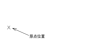

沿当前工作平面的主平面轴创建纵向尺寸。这些尺寸测量到通用原点的距离。以下显示了一个示例。请注意,没有绘制尺寸线:
原点

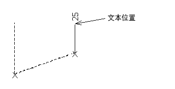

根据所输入注释文本的位置,创建垂直或水平尺寸。在您移动鼠标时,将显示可能的水平和垂直尺寸。
在我们的示例中,我们将输入以下文本位置:
此尺寸的方向决定此系列中所有其它尺寸在纵向尺寸中的位置。

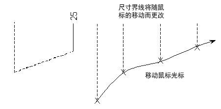

此时将附着一条到鼠标光标的橡皮条尺寸界线。移动鼠标时,尺寸界线会发生变化:
尺寸界线的一个端点保持与文本位置对齐:

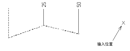

输入尺寸时,将显示该值:
新尺寸的文本将自动依照第一个尺寸的文本居中放置。

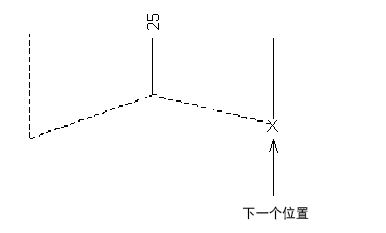

如果新尺寸的文本太靠近前一尺寸的文本,将使用折线自动创建该文本的尺寸线。
可以在“选项”对话框的“绘图”>“尺寸”>“直线”页面上设置折线的类型。
选择“文本居中”后,只需单击鼠标一次即可创建新尺寸。
