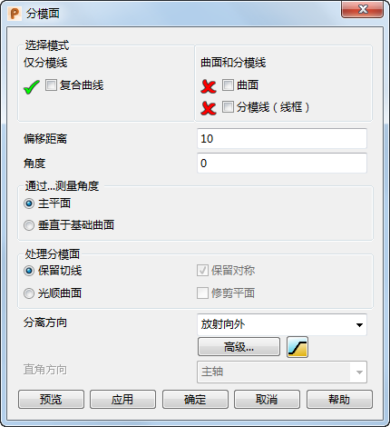

使用此对话框可以创建分模面。
选择模式 - 若要将对象增加到选择模式,请启用模式,然后选择对象:
此对话框上的其余部分包含的选项用于通过偏移分模线来创建分模面的方法。
偏移距离 - 此距离是分模面的第二条边自分模线的距离。
角度 - 此角度是分模面的第二条边与分模线形成的角度。两个箭头绘制为与复合曲线呈直角(垂直),用于测量角度。箭头的方向由“通过...测量角度”选项确定。

分离方向 - 如果测量自主平面的角度,则可以使用以下选项之一设置分模面中横向的方向:
高级 - 此选项显示“分离段”对话框。可以使用此对话框将分模线分离为分段。然后,您可以为每个分段指定横向方向。
- 通过指定参数的数量创建“阶梯式分模面”。选择此按钮会显示“阶梯式分模面”对话框。
直角方向 - 当“垂直于基础曲面”选项处于选中状态且“角度”值大于零时,“直角方向”可使用以下选项之一影响分模面的横向方向:
预览 - 显示使用对话框中当前设置创建的分模面。您可以继续更改对话框中的设置,直到您对预览的分模面满意为止。
应用 - 创建分模面,并保持对话框打开。
确定 - 创建分模面并关闭对话框。
取消 - 关闭对话框而不创建分模面。
