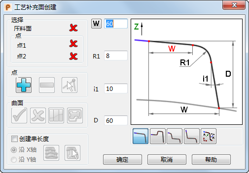

  2. 选择“曲面”选项卡 >“制造”面板 >“工具”>“工艺补充”以显示“工艺补充面创建”对话框,其中预先选择了压料面。
  3. 使用该对话框中的选项输入要在创建曲面时使用的设置:
  4. 单击“确定”创建工艺补充面。
该对话框上选项的使用方法如下所示:

  1. 压料面或板坯夹持曲面。压料面必须大于零件且位于零件下方。压料面 在显示对话框之前既已被选中:
  2. 选择用于创建工艺补充面的“点 1”。在以下模型上选择由 指示。
  3. 选择用于创建工艺补充面的“点 2”。在以下模型上选择由 指示:
使用此区域可增加和删除点。
在模型上,绿色点是将工艺补充边保持在零件上所必需的。如果删除一个绿色点,则会产生重叠或间隙。红色点是多余的点;可以将它们删除,而不会有任何问题。

选择轮廓
使用轮廓按钮选择适当的轮廓。
如果轮廓为蓝色,则不能使用已选的轮廓类型。如果轮廓为黄色,则可以使用已选的轮廓类型。可用的尺寸选项取决于您选择的轮廓。深度 (D) 将自动进行计算,以确保工艺补充面与压料面相交。

- 打开参数化曲线编辑。使用参数化曲线编辑中的选项可编辑已选轮廓。参数化曲线编辑上的按钮还会显示在 2D 曲线编辑中。
- 单击它们可在黑色和红色宽度之间切换。这提供了使用不同宽度但保持剩余参数相同的两种方案。
