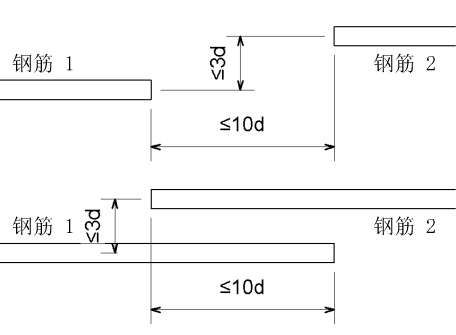

      对于连接两个钢筋实例的接头,连接的两末端的间隔不得超过 10 倍钢筋直径。不能将钢筋相互偏移至超过 3 倍钢筋直径。
      接头放置允差

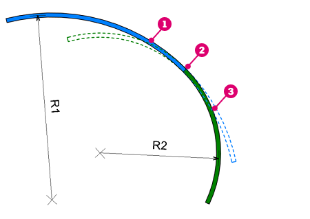

在弧形钢筋之间放置钢筋接头
若要在两条弧形钢筋之间放置钢筋接头,两根钢筋需要具有相同的中心。
非切线。
相切。
非切线。
提示: 要连接未对齐的钢筋,请将接头添加到其中一根钢筋,并将末端处理方式更改为其他钢筋,以便可以为接头连接进行预制。
