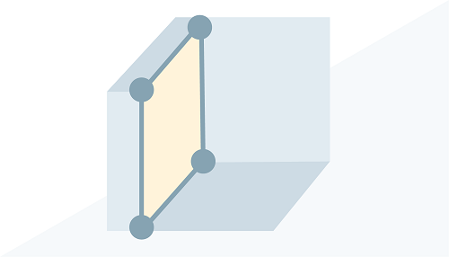

曲面分析面板可用于表示物理图元。可以创建和编辑圆弧、椭圆或两者的组合,来表示曲面物理图元或图元组。
使用此工具以通过将分析面板的投影绘制到工作平面来定义分析面板。

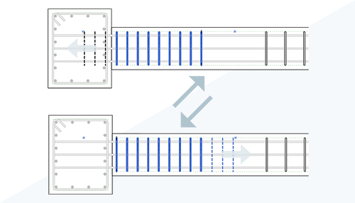

要选择钢筋集展开的方向,请使用快捷菜单中的“翻转”选项。

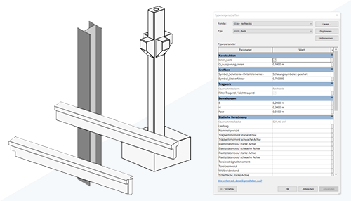

为德国、奥地利和瑞士添加了其他结构内容。

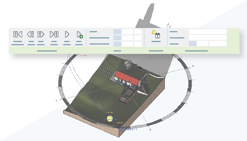

方便控制视图中一天中的时间和人工照明选项。

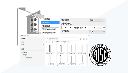

使用标准化连接的即时可用库,可根据钢结构连接的国家标准来自动放置钢结构连接。
根据第 15 版 AISC 新增了型钢表。
