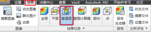

  1. 单击“结果”选项卡中的“等值面”
    等值面图标

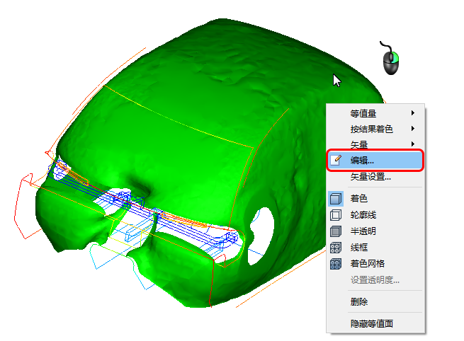

  4. 在等值面上单击鼠标右键,然后选择“编辑”
    编辑等值面
