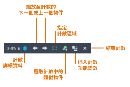

插入計數功能變數
  - 以右鍵按一下繪製區中的物件。
- 選擇「計算選取項目」。
- 在「計數」工具列中,按一下「插入計數功能變數」。
- 按一下功能變數並將功能變數放到目前的圖面中。
該功能變數會顯示所選圖塊的目前計數。

根據共用性質選取計數中的物件
  - 選取目前計數中的一個或多個物件。
- 在「計數」工具列中,按一下  。 。
目前計數中具有相同性質的所有物件將自動加入至選集。
在指定的區域內計數
  - 在作用中的計數中,執行以下其中一項作業:
		- 在「計數」工具列中,按一下  。 。
- 在「計數」選項板上,按一下「在指定區域中計數」。
- 在指令提示下,輸入 countarea。
- 指定矩形或多邊形選取區域、整個模型空間,或選取有效物件。

導覽計數的不同物件
  - 在「計數」工具列中,按一下向右箭頭和向左箭頭,可縮放至計數的上一個或下一個物件。
結束計數
  - 在「計數」工具列中,按一下「結束計數」。
