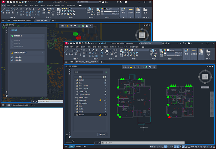

快速且準確地計算圖面中物件的例證數。您可以將包含計數資料的表格插入目前圖面中。
 「計數」功能提供視覺的計數結果,並對計數準則有更多的控制。
有幾種方法可以計算目前圖面模型空間中的物件數目。
- 計算單一物件的例證數目。在單一圖塊或物件上按一下右鍵,然後選擇「計數」。選取多個圖塊或幾何物件 (直線、圓、弧等) 來計算會視為一個組合,並計為一個。「計數」功能會尋找相同造型和相同空間關係的相同圖元,計算為一個例證。
- 計算所有圖塊的例證數。使用「計數」選項板顯示和管理目前圖面中所有已計算的圖塊。
- 計算某個區域內的物件數和圖塊數。在圖面上按一下右鍵,然後選擇「計數」。指定一系列點或選取有效邊界以定義計數區域。有效邊界物件必須是由線段組成且不與自身相交的封閉聚合線。
