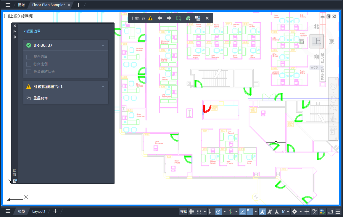

顯示選項板,您可以從中檢視和管理計算的圖塊。
COUNTLIST (指令)   查找
「計數」選項板會顯示圖塊名稱以及每個圖塊的相應計數。當您處於計數作用中的狀態時,「計數」選項板會顯示計數詳細資料,包括錯誤報告 (如果有)。報告會列示計數錯誤 (例如重疊、分解或更名的物件)。 按一下計數錯誤可拉近並檢查物件。
來自外部參考或圖紙空間中的物件會從計數中篩選掉。不支援從指定視埠中的區域計算物件。也不支援下列物件,會從計數中排除:

註: 只有在模型空間中可見的圖塊才會顯示在「計數」選項板中。

- 圖塊清單
- 顯示圖面中找到的圖塊名稱以及每個圖塊的相應計數。當圖面中插入了圖塊多個複本,而且這些複本有不同的性質時,您可以根據一般圖塊性質 (例如圖層、比例和鏡射狀態) 篩選計數。針對使用者定義的參數和已計算圖塊的屬性則會顯示其他篩選。
