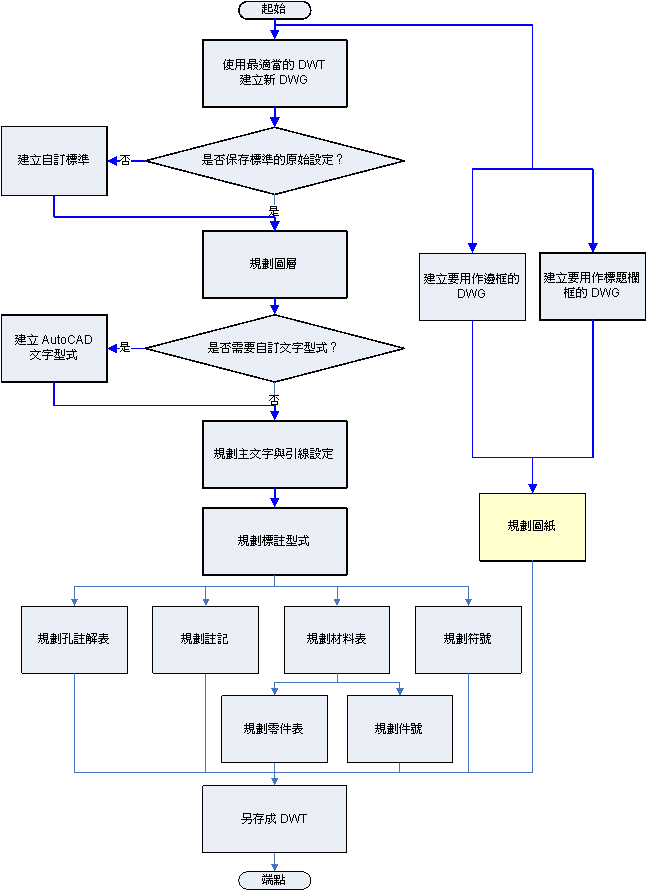

我在流程圖中的位置
標題欄框和圖框
公司喜歡「AMTITLE」指令的優勢,因此在將適當的智慧加入至他們的標題欄框與邊界後,變更了其既有的 LISP 常式以使用此指令。
他們使公司標題欄框 Company TB.dwg 可從「標題欄框」下拉清單中獲得。他們使公司邊界 A4L (A4 直式)、A4P (A4 橫式)、A3、A2 與 A1.dwg 可從「圖紙格式」下拉清單中獲得。
公司標題欄框與邊界將顯示在所有圖面中。他們使用「AMTITLE」指令來根據選取物件計算建議的比例。
