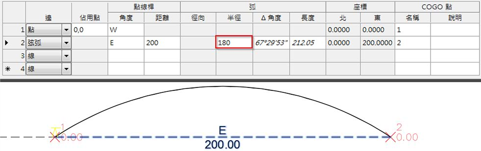

    輸入弦弧的資料
    當輸入弦弧的資料時,必須指定角度和距離,然後可以指定半徑、角度差值或長度。直接輸入的半徑、差值角度或長度的值會以一般字體顯示,計算出的值將以斜體顯示。在以下插圖中,輸入 180 作為半徑,並計算角度差值 67° 29' 53" 和長度 212.05 。

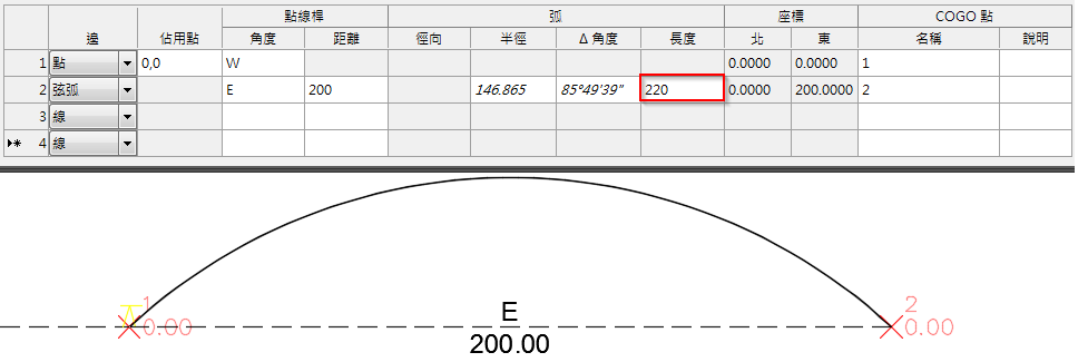

    您可以手動變更以斜體顯示的值來重新計算其他值 (以斜體顯示)。在以下插圖中,輸入 220 作為長度,並重新計算半徑 146.87 和角度差值 85° 49' 39"。

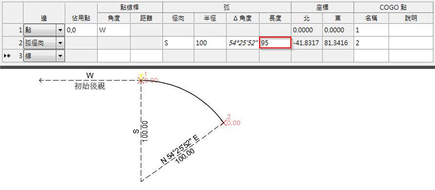

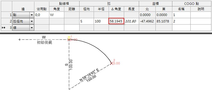

    輸入半徑弧的資料
    當輸入半徑弧的資料時,必須指定徑向和半徑以及角度差值或長度。直接輸入的差值角度或長度的值會以一般字體顯示,計算出的值將以斜體顯示。
    變更半徑或角度差值會重新計算長度。變更長度會重新計算角度差值。
    在以下插圖中,輸入58.1945 作為角度差值,並計算長度 101.80。
    在以下插圖中,輸入 95 作為長度,並計算角度差值 54° 25' 52"。
