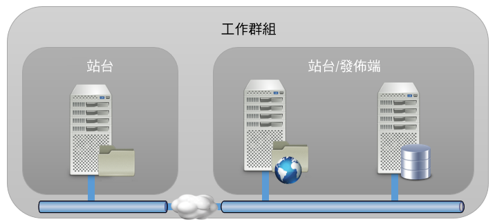

連接的工作群組是對從一個站台複製到另一個站台並且由 Microsoft SQL 資料庫進行管理的檔案倉庫進行規劃。下圖展示了典型的工作群組規劃。單個工作群組中的所有站台共用同一個 Microsoft SQL 伺服器。

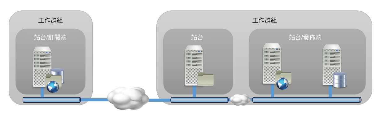

為允許站台擁有自己的資料庫伺服器以提昇 SQL 效能,Autodesk Vault Collaboration 使用連接的工作群組。下圖展示了一個具有兩個不同站台的工作群組與另一個具有單個站台的工作群組之間的連接。

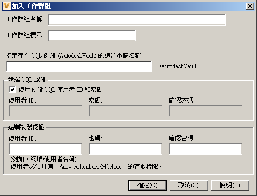

  9. 在發佈端上,再次以滑鼠右鍵按一下 Vault 伺服器主控台中的「工作群組」,然後選取「加入工作群組」
  10. 輸入遠端工作群組的適當資訊。
    如果您建立了複製使用者帳戶,請在「遠端複製認證」下使用這些認證。

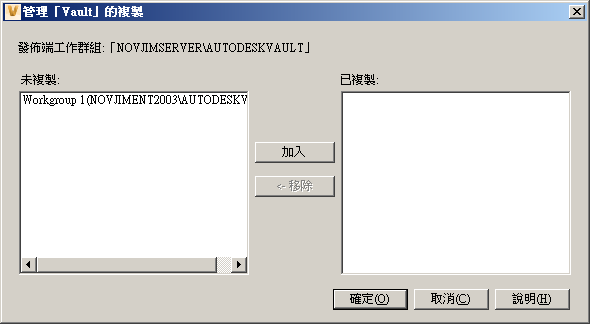

  2. 在發佈端上的 ADMS Console 中,於「工作群組」上按一下滑鼠右鍵,然後選取「管理複製」。
  3. 選取要複製的 Vault。
  4. 使用「>>」按鈕,將要複製的工作群組移動到「已複製」欄中。
