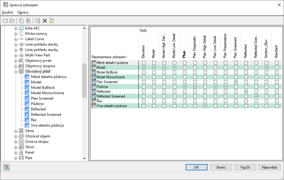

V pravém podokně řady vypíší reprezentace zobrazení, které existují pro tento objekt a sloupce vypíší sady zobrazení. Zaškrtávací políčko pod sadou zobrazení zobrazuje, že reprezentace zobrazení je v této sadě zobrazení použita. Reprezentace zobrazení může být použita v vícenásobných sadách zobrazení.
Reprezentace zobrazení obvodového pláště je použita v sadách zobrazení
Ikona vedle názvu reprezentace zobrazení označuje zda je to předdefinovaná reprezentace zobrazení nebo vlastní reprezentace zobrazení (
