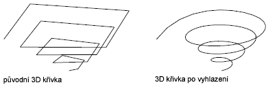

Vytvoří 3D křivku B-spline podle řídicích bodů křivky. Systémová proměnná SPLFRAME určuje přesnost a zobrazení řídicích bodů pro 3D B-spline, jejíž křivky mohou být aproximovány pouze přímkovými segmenty. Záporné hodnoty segmentů spline se ignorují.
Odstraní dodatečné vrcholy vložené interpolovanou křivkou nebo křivkou spline a napřímí všechny segmenty křivky. Volba uchovává vektorovou informaci přiřazenou k vrcholům křivky pro použití s případnými budoucími požadavky na vyhlazení křivky. Pokud editujete křivku upravenou na spline příkazy jako PŘERUŠ nebo OŘEŽ, nemůžete použít možnost Kostra.
