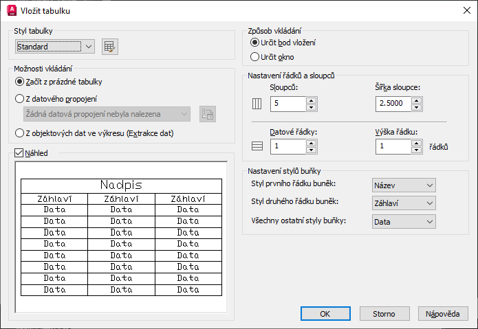

Dialog Vložit tabulku
Vytvoří prázdný objekt tabulky.
TABULKA (příkaz) Hledat
Vloží do výkresu prázdnou tabulku.
Seznam možností
Zobrazí se následující možnosti.
Aktuální styl tabulky
Styl tabulky vyberte z aktuálního výkresu, na jehož základě bude tabulka vytvořena. Nový styl tabulky můžete vytvořit kliknutím na tlačítko vedle rozbalovacího seznamu.
Možnosti vložení
Udává způsob vložení vaší tabulky.
Začít z prázdné tabulky
Vytvoří prázdnou tabulku, kterou můžete ručně vyplnit daty.
Začít od datového spoje
Vytvoří tabulku z dat na externím listu tabulky.
Začít od extrakce dat (není k dispozici v aplikaci AutoCAD LT )
Spustí Průvodce extrakcí dat.
Náhled
Řídí zobrazení náhledu. Pokud začnete od prázdné tabulky, náhled zobrazí příklad stylu tabulky. Pokud vytvoříte propojení tabulky, náhled zobrazí výslednou tabulku. Zrušením zaškrtnutí této možnosti zlepšíte výkon při práci s velkými tabulkami.
Způsob vkládání
Určuje umístění tabulky.
Určit bod vložení
Určuje umístění levého horního rohu tabulky. Je možné použít ukazovací zařízení nebo zadat hodnoty souřadnic v příkazovém řádku. Jestliže styl tabulky určuje orientaci tabulky zdola nahoru, bod vložení je levý dolní roh tabulky.
Určit okno
Určuje velikost a umístění tabulky. Je možné použít ukazovací zařízení nebo zadat hodnoty souřadnic v příkazovém řádku. Jestliže je vybrána tato volba, počet sloupců a řádků a šířka sloupce a výška řádku závisí na velikosti okna a nastaveních sloupce a řádku.
Nastavení řádků a sloupců
Určuje počet a velikost sloupců a řádků.
Ikona Sloupce
Označuje sloupce.
Ikona Řádky
Označuje řádky.
Sloupce
Určuje počet sloupců. Jestliže je vybrána volba Určit okno a zadáte šířku sloupce, zapne se volba Auto a počet sloupců je řízen šířkou tabulky. Jestliže byl zadán styl tabulky obsahující počáteční tabulku, můžete zvolit počet dodatečných sloupců, které byste chtěli k této počáteční tabulce přidat.
Šířka sloupce
Určuje šířku sloupců. Jestliže je vybrána volba Určit okno a zadáte počet sloupců, zapne se volba Auto a šířka sloupců je řízena šířkou tabulky. Minimální šířka sloupce je jeden znak.
Datové řádky
Určuje počet řádků. Jestliže je vybrána volba Určit okno a zadáte výšku řádku, zapne se volba Auto a počet řádků je řízen výškou tabulky. Styl tabulky s řádkem nadpisu a řádkem záhlaví má minimálně tři řádky. Minimální výška řádku je jeden řádek textu. Jestliže byl zadán styl tabulky obsahující počáteční tabulku, můžete zvolit počet dodatečných datových řádků, které byste chtěli k této počáteční tabulce přidat.
Výška řádku
Určuje výšku řádku v počtu čar. Výška řádku je určena výškou textu a okrajem buňky, které jsou nastaveny stylem tabulky. Jestliže je vybrána volba Určit okno a zadáte počet řádků, zapne se volba Auto a výška řádku je řízena výškou tabulky.
Nastavení stylů buněk
U stylů tabulky, které neobsahují počáteční tabulku, udává styl buňky pro řádky v nové tabulce.
Styl prvního řádku buněk
Udává styl buňky pro první řádek v tabulce. Při výchozím nastavení se použije styl buňky Název.
Styl druhého řádku buněk
Udává styl buňky pro druhý řádek v tabulce. Při výchozím nastavení se použije styl buňky Záhlaví.
Všechny ostatní styly buňky
Udává styl buňky pro všechny ostatní řádky v tabulce. Při výchozím nastavení se použije styl buňky Data.
Vlastnosti tabulky
Poznámka: Část Možnosti tabulky se zobrazuje pouze při použití stylu tabulky, který je založen na existující tabulce.
U stylů tabulky, které obsahují počáteční tabulku, udává prvky tabulky z počáteční tabulky, které budou po vložení zachovány.
Text popisové buňky
Zachová text řádků záhlaví nebo názvu z počáteční tabulky v nově vložené tabulce.
Text datové buňky
Zachová text datových řádků z počáteční tabulky v nově vložené tabulce.
Bloky
Zachová bloky z počáteční tabulky v nově vložené tabulce.
Zachování přepsání stylů buněk
Zachová předefinování stylu buněk z počáteční tabulky v nově vložené tabulce.
Datová spojení
Zachová datové spoje z počáteční tabulky v nově vložené tabulce.
Pole
Zachová pole z počáteční tabulky v nově vložené tabulce.
Vzorce
Zachová vzorce z počáteční tabulky v nově vložené tabulce.
