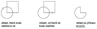

Vytvoří nový objekt odečtením jedné překrývající se oblasti nebo 3D tělesa od druhého.

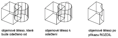

Pomocí příkazu ROZDÍL lze vytvářet 3D tělesa odečtením jedné množiny existujících 3D těles od jiné, překrývající se množiny. 2D objekt oblasti lze vytvořit odečtením jedné množiny existujících objektů oblasti od jiné, překrývající se množiny.
Vyberte objekty, které chcete zachovat, stiskněte klávesu Enter, a poté vyberte objekty, které chcete odečíst.
Objekty v druhé výběrové množiny jsou odečteny od objektů v první výběrové množině. Bude vytvořeno jedno nové 3D těleso nebo plocha.
Při odečtení oblasti jsou objekty v druhé výběrové množině odečteny od objektů v první výběrové množině a vytvoří se nová samostatná oblast.
