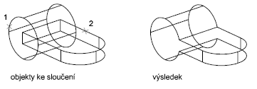

Pomocí příkazu SJEDNOCENÍ lze sloučit celkový objem nebo povrch dvou nebo více objektů.

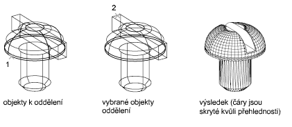

Pomocí příkazu ROZDÍLmůžete odstranit společný objem nebo povrch jedné množiny objektů od druhé. Pomocí příkazu ROZDÍL můžete například vytvořit otvory v mechanické součásti odečtením válců od objektu.
