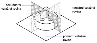

Hodnoty tolerancí jsou doprovázeny až třemi volitelnými referenčními písmeny vztažných bodů a jejich upravujícími značkami.
Vztažný bod je teoreticky přesný bod, osa nebo rovina, ze které se tvoří rozměry a ověřují kóty. Tento úkol obvykle plní nejlépe dvě nebo tři na sebe kolmé roviny. Všechny tyto údaje se dohromady nazývají referenční rámeček vztažného bodu.
Na následujícím obrázku je referenční rámeček vztažného bodu ověřující kóty součásti.
