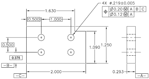

Složená tolerance definuje dvě tolerance pro stejnou geometrickou vlastnost prvku nebo vlastnosti, které mají různé požadavky vztažného bodu. Jedna tolerance souvisí se vzorem prvků a jiná s každým prvkem uvnitř vzoru. Tolerance jednotlivého prvku je přesnější než tolerance vzoru.
Na následujícím obrázku se bod, kde se vztažné roviny A a B protínají, nazývá vztažná osa a je to bod, ze kterého je vypočítáno umístění vzoru.
Složená tolerance může definovat průměr vzoru děr i průměr každé jednotlivé díry, jak vidíte na následujícím obrázku.
Při přidávání složených tolerancí do výkresu definujte první čáru rámečku tolerancí a potom vyberte pro druhou čáru tolerance stejný symbol geometrické vlastnosti. Část geometrického symbolu je prodloužena přes obě čáry. Potom je možné vytvořit druhou čáru symbolu tolerance.
