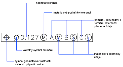

Geometrické tolerance se přidávají do rámečků tolerancí. Tyto rámečky tolerancí obsahují všechny informace o tolerancích dané kóty. Geometrické tolerance mohou být vytvořeny s vynášecími čarami nebo bez nich podle toho, zda je vytváříte pomocí příkazu TOLERANCE, nebo pomocí možností příkazů ODKAZ a RODKAZ.
Rámeček tolerance sestává z jednoho nebo několika komponentů. První část rámečku obsahuje symbol, který určuje geometrickou vlastnost, pro kterou tolerance platí, například umístění, profil, tvar, orientace nebo házení. Tolerancí se řídí přímost, plochost, kruhovitost, válcovitost; profily řídí čáru a plochu. Na obrázku je vlastností poloha.
