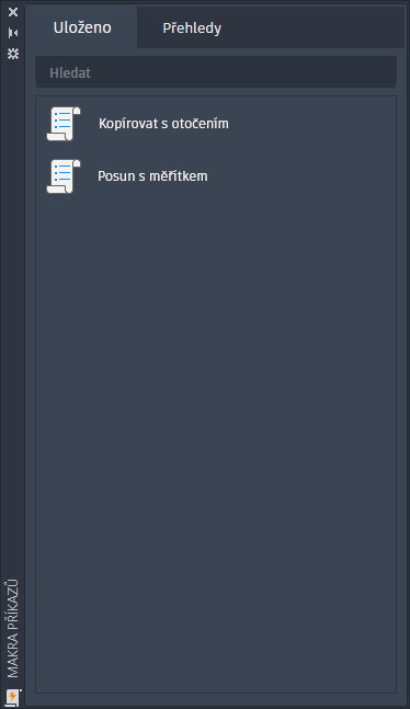

Karta Uloženo (paleta Makra příkazů)
Vypíše uložená makra příkazů, která byla dříve zobrazena jako přehledy maker na kartě Přehledy.
MAKRAPŘÍKAZŮ (příkaz) Hledat
Uložená makra příkazů je možné použít nebo upravit z této karty. Makra příkazů vám pomohou omezit počet opakujících se úloh a zlepšit pracovní postupy. Při používání produktu je možné na kartě Přehled najít a uložit nová doporučení maker příkazů ve formě přehledů maker.
Seznam možností
Zobrazí se následující možnosti.
Vyhledat
Filtruje seznam Makra příkazů podle zadaného textového řetězce.
Zadaný textový řetězec je porovnán s názvy všech uložených doporučení maker příkazů.
Seznam Makra příkazů
Seznam maker příkazů, která byla dříve uložena z karty Přehledy.
Kontextová nabídka maker příkazů
Tato kontextová nabídka se zobrazí po kliknutí pravým tlačítkem myši nebo po sekundárním kliknutí na makro příkazu.
Z této nabídky jsou dostupné tyto možnosti:
  • Upravit makro – zobrazí Editor makra příkazu a umožňuje úpravu makra příkazu.
  • Přidat na pás karet – přidá makro příkazu jako tlačítko na kartu Automatizace na pásu karet.
  • Přejmenovat – upraví název makra příkazu. Pomocí možnosti Upravit makro upravíte všechny vlastnosti makra příkazu.
  • Odstranit – odebere makro příkazu z karty Uloženo na paletě Makra příkazů, ale ne z pásu karet ani z jiných míst, kam mohlo být přidáno v rámci uživatelského rozhraní.
  • Spustit makro – provede řetězec makra přiřazený k makru příkazu.
  • Upravit v CUI – otevře makro příkazu k úpravám v editoru Upravit uživatelské rozhraní (CUI).
