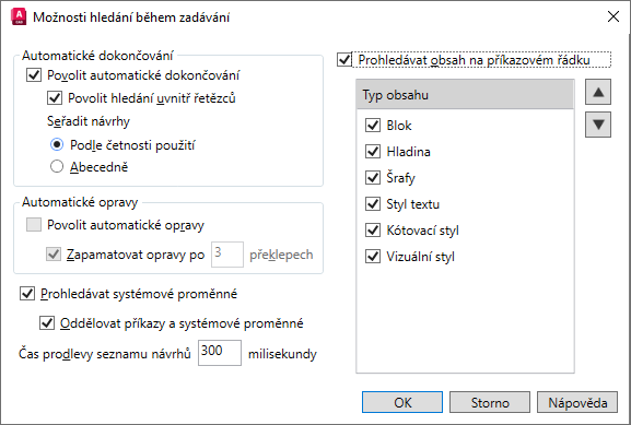

Dialog Možnosti hledání během zadávání
Určuje nastavení zobrazení seznamu návrhů příkazového řádku pro příkazy, systémové proměnné a pojmenovaný obsah, například bloky a hladiny.
MOŽNOSTIHLEDÁNÍZ (příkaz)
Seznam návrhů příkazového řádku umožňuje rychlý přístup k příkazům, systémovým proměnným a pojmenovaným objektům (obsahu), například blokům, zadáním části jejich názvu na příkazovém řádku. Nastavení určuje, které položky mají být zobrazeny, jejich pořadí, prodlevu před rozbalením seznamu a množství nápovědy poskytované aplikací při zadávání. Také můžete nastavit, zda seznam bude zobrazovat návrhy pouze pro příkazy a obsah začínající písmeny, která napíšete, nebo také pro příkazy a obsah, které tato písmena obsahují (vyhledávání uprostřed řetězce).
Seznam možností
Zobrazí se následující možnosti.
Automatické dokončování
Určuje, zda a jak aplikace sama doplní zbytek názvu příkazu nebo systémové proměnné na příkazovém řádku.
Povolit automatické dokončování
Dokončí příkaz nebo systémovou proměnnou na základě písmen, která napíšete.
  • Povolit hledání uvnitř řetězců: (Tato možnost je dostupná jen v případě, že je zapnutá funkce Automatické dokončování.) Nabízí příkazy a systémové proměnné, které začínají písmeny, která napíšete, nebo které tato písmena obsahují.
  • Podle frekvence použití: Seřadí navrhované příkazy v seznamu podle toho, jak často je používáte.
  • Abecedně Seřadí návrhy v seznamu podle abecedy.
Automatické opravy
Slouží k zapnutí funkce oprav pravopisu na příkazovém řádku a nastavení způsobu, jakým se příslušný seznam sestaví.
Povolit automatické opravy
Nabízí příkazy nebo systémové proměnné, jejichž názvy se nejvíce podobají položkám často zadávaným s nesprávným pravopisem.
Seznam návrhů se průběžně aktualizuje tak, aby obsahoval slova, která opakovaně píšete nesprávně (například s překlepy).
  • Zapamatovat opravy po <n> překlepech.(Tato možnost je dostupná pouze v případě, že je zapnutá možnost Povolit automatické opravy.) Určuje, po kolika překlepech se příslušný příkaz nebo systémová proměnná přidá do seznamu návrhů.
Hledat v systémových proměnných
V seznamu návrhů na příkazovém řádku budou obsaženy i systémové proměnné.
Oddělit příkazy a systémové proměnné
(Tato možnost je dostupná pouze v případě, že je zapnutá možnost Hledat v systémových proměnných.) Pod seznamem navrhovaných příkazů se zvlášť zobrazí seznam navrhovaných systémových proměnných.
Když se systémové proměnné zobrazují samostatně, je nutné k zobrazení seznamu stisknout klávesu Tab.
Doba zpoždění seznamu návrhů
Určuje dobu, která uplyne před zobrazením seznamu návrhů příkazového řádku. Zadejte čas v milisekundách.
Vyhledávat obsah na příkazovém řádku
Určuje, zda se mají pojmenované objekty (obsah) zobrazovat v seznamu návrhů příkazového řádku.
Můžete také vybrat, které typy pojmenovaných objektů budou zahrnuty:
  • Blok
  • Hladina
  • Šrafy
  • Vizuální styl (není k dispozici v aplikaci AutoCAD LT).
  • Styl textu
  • Styl kóty
Vyberte typ obsahu a kliknutím na tlačítko se šipkou změňte pořadí příslušných položek v seznamu.
