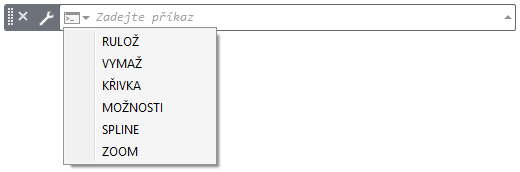

Ukotvitelné příkazové okno s nastavitelnou velikostí umožňuje zadávat příkazy a systémové proměnné a zobrazuje výzvy, které pomáhají při provádění sekvencí příkazů (včetně příkazů, které byly spuštěny z jiného místa, například z pásu karet).

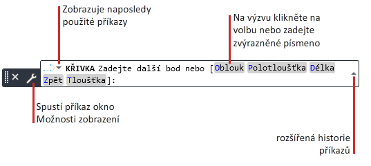

Po zadání příkazu se může na příkazovém řádku zobrazit řada výzev. Například po zadání příkazu KŘIVKA a určení první výzvy se zobrazí následující výzva:
KŘIVKA Zadejte další bod nebo [Oblouk Polotloušťka Délka Zpět Tloušťka]:
V tomto případě je výchozí akce zadání dalšího bodu. Můžete buď zadat hodnoty souřadnic X,Y nebo kliknout na umístění v kreslicí oblasti.
Chcete-li zvolit jinou možnost, klikněte na tuto možnost. Pokud dáváte přednost používání klávesnice, určete možnost zadáním velkého barevného písmene. Zadávaná písmena mohou být malá nebo velká. Chcete-li například vybrat možnost Tloušťka, zadejte písmeno t a stiskněte klávesu Enter.

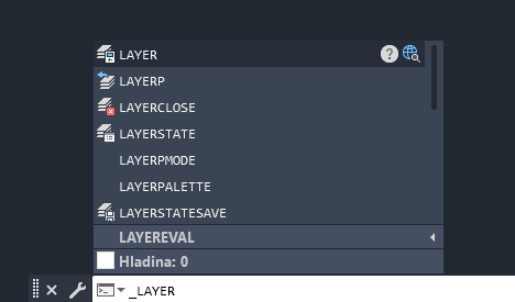

Ve výchozím nastavení se název příkazu nebo systémové proměnné během psaní automaticky dokončuje. Zobrazí se také seznam návrhů příkazů a systémových proměnných, které používají stejné písmena. Nastavení pro tyto prvky můžete řídit v dialogu Možnosti hledání během zadávání.
Pokud jsou funkce automatického dokončování vypnuty, zadejte na příkazovém řádku písmeno a opakovaným stisknutím tabulátoru procházet všechny příkazy a systémové proměnné, které tímto písmenem začínají. Příkaz nebo systémovou proměnnou spustíte stisknutím klávesy Enter nebo mezerníku.
Některé příkazy mají zkrácené názvy, neboli aliasy příkazů, které lze zadat na příkazovém řádku. Příkaz KRUŽNICE lze například spustit tak, že místo příkazu kružnice zadáte alias KR a stisknete klávesu Enter. V seznamu návrhů příkazu (pokud je zobrazen) je alias uveden před názvem příkazu: KR (KRUŽNICE)
