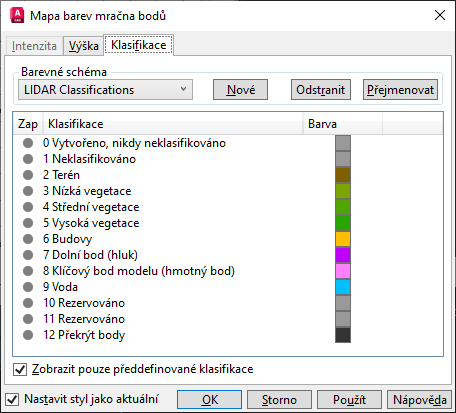

Karta Klasifikace (dialog Mapa barev mračna bodů)
Upraví nastavení barevného schématu pro styl Klasifikace u mračen bodů.
BARVYMRAČNABODŮ (příkaz) Hledat
Styly Intenzita, Výška a Klasifikace obarvují mračno bodů na základě relevantních bodových dat v mračnu bodů. Můžete vybrat předdefinovaná barevná schémata, jako jsou Spektrum nebo Zemina, nebo vytvořit vlastní schémata. Ke stylům Intenzita a Výška můžete přiřadit stejné barevné schéma nebo lze ke každému z nich přiřadit jiné schéma. Styl Klasifikace má samostatnou sadu schémat.
Seznam možností
Zobrazí se následující možnosti.
Barevné schéma
Zobrazí seznam barevných schémat definovaných pro styl Klasifikace. Vyberte předdefinované barevné schéma nebo vytvořte vlastní.
Zapnuto
Zaškrtnutím a zrušením zaškrtnutí tohoto políčka zobrazíte, respektive skryjete specifické klasifikace.
Barva
Klikněte na barvu, kterou chcete změnit.
