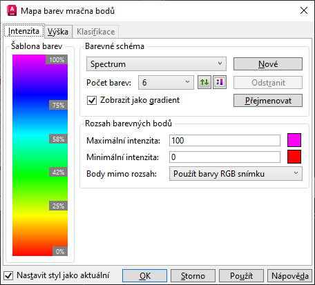

Styly Intenzita, Výška a Klasifikace obarvují mračno bodů na základě relevantních bodových dat v mračnu bodů. Můžete vybrat předdefinovaná barevná schémata, jako jsou Spektrum nebo Zemina, nebo vytvořit vlastní schémata. Ke stylům Intenzita a Výška můžete přiřadit stejné barevné schéma nebo lze ke každému z nich přiřadit jiné schéma. Styl Klasifikace má samostatnou sadu schémat.
Zobrazí se následující možnosti.
Zobrazuje rozsah hodnot barev, které budou použity u mračna bodů. Zde můžete kliknout na barvu, kterou chcete změnit.
Vypíše seznam všech barevných schémat definovaných ve výkresu. Vyberte předdefinované barevné schéma nebo vytvořte vlastní.
Určuje počet barev v barevném schématu.
Obrátí pořadí barev v šabloně barev.
Znovu nastaví rozsah šablony barev na základě první a poslední barvy.
Určuje, zda se šablona barev má použít jako gradient nebo jako samostatné proužky barev.
Nastaví rozsah pro nejvyšší a nejnižší hodnoty intenzity v mračnu bodů.
Nastaví maximální hodnotu intenzity, ke které je barevné schéma mapováno.
Nastaví minimální hodnotu intenzity, ke které je barevné schéma mapováno.
Nastaví zobrazení pro body s hodnotami vyššími nebo nižšími než zadaný rozsah.
