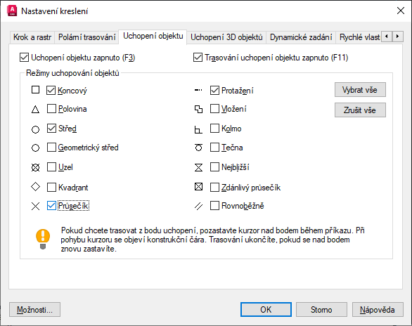

Pomocí nastavení uchopení objektu můžete určit bod v přesném umístění na objektu. Možnosti lze procházet stisknutím klávesy TAB.
Určuje, zda jsou všechny zadané režimy uchopení objektů zapnuté nebo vypnuté. (systémová proměnná OSMODE)
V režimu trasování uchopení objektu trasuje kurzor podél tras zarovnání založených na aktuálních režimech uchopení objektů při určení bodů příkazem. (systémová proměnná AUTOSNAP)
Vypíše seznam uchopení objektů, které můžete zapnout jako stálé režimy uchopení.

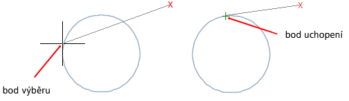

Uchopí nejbližší koncový bod nebo roh geometrického objektu.

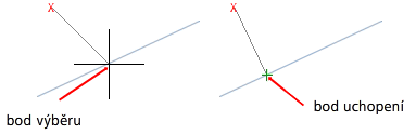

Uchopí bod poloviny geometrického objektu.

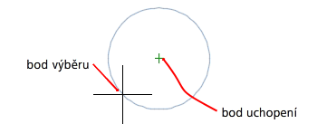

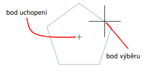

Uchopí nejbližší bod ve středu oblouku, kružnice, elipsy nebo eliptického oblouku.

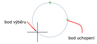

Uchopí bod kvadrantu oblouku, kružnice, elipsy nebo eliptického oblouku.

Zapne všechny režimy uchopení objektů.
Vypne všechny režimy uchopení objektů.
