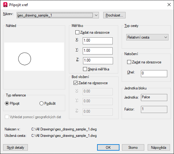

Pokud připojíte výkres, který obsahuje připojenou externí referenci, zobrazí se připojená externí reference v aktuálním výkresu. K připojení lze vybrat několik souborů DWG. Podobně jako bloky je možno i připojené reference vnořovat. Pokud někdo jiný právě externí referenci edituje, bude připojený výkres založen na naposledy uložené verzi.
Zobrazí se následující možnosti.
Označí soubor DWG, který jste vybrali pro připojení.
Zobrazí dialog Vyberte soubor reference (standardní dialog pro výběr souborů), ve kterém lze vybrat novou externí referenci pro aktuální výkres.
Zobrazí soubor DWG, který jste vybrali pro připojení.
Určuje, zda je externí reference připojená nebo použita jako podložení. Narozdíl od situace, kdy je připojena externí reference, je překrytí ignorováno, jestliže je výkres, ke kterému je připojeno, následně sám připojen jako externí reference k jinému výkresu.
Slouží k připojení výkresů pomocí geografických dat jako reference.
Umožňuje zadávání na příkazovém řádku nebo pomocí ukazovacího zařízení.
Umožňuje nastavit faktor měřítka na ose X.
Umožňuje nastavit faktor měřítka na ose Y.
Umožňuje nastavit faktor měřítka na ose Z.
Nastaví faktor měřítka v ose Y a X stejné jako u osy Z.
Nastavuje hodnotu souřadnice X.
Nastavuje hodnotu souřadnice Y.
Nastavuje hodnotu souřadnice Z.
Vyberte úplnou (absolutní) cestu, relativní cestu k souboru externí reference nebo možnost Žádná cesta a název souboru externí reference (soubor musí být umístěn ve stejné složce jako aktuální výkresový soubor).
Výchozí typ cesty je Relativní cesta. Pomocí systémové proměnné REFPATHTYPE můžete změnit výchozí typ cesty.
Je-li zaškrtnuto políčko Zadat na obrazovce, můžete počkat, než zavřete dialog, a poté otočit objekt pomocí polohovacího zařízení nebo na příkazovém řádku.
Pokud je zaškrtnutí políčka Zadat na obrazovce zrušeno, zadejte úhel natočení v dialogu.
Zobrazí informace o jednotkách bloku.
Zobrazí název bloku asociovaný s vybranou externí referencí.
Zobrazí zadanou hodnotu INSUNITS pro vložený blok.
Zobrazí faktor stupnice jednotek, který se vypočítá na základě hodnoty INSUNITS (jednotky vložení) bloku a výkresových jednotek.
Zobrazí cesty k souborům externích referencí.
Zobrazuje cestu k umístění souboru externí reference.
Zobrazuje cestu, která je uložena s výkresem při připojení souboru externí reference.. Cesta závisí na nastavení Typu cesty.
