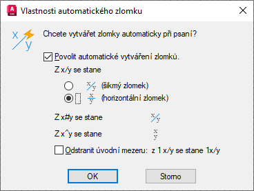

Nastaví implicitní vlastnosti znaků automatických zlomků.
MTEXT (příkaz) Hledat:
Zobrazí se následující možnosti.
Vytváří automatické zlomky z numerických znaků před a za stříškou, lomítkem nebo křížkem. Například pokud napíšete text 1#3, po kterém bude následovat platný speciální znak nebo mezera, bude text automaticky zalomen do šikmého zlomku.
Pokud je zapnuta možnost Automatický zlomek, převede znak lomítka (/) na šikmý zlomek.
Pokud je zapnuta možnost Automatický zlomek, převede znak lomítka (/) na horizontální zlomek.
Odstraní mezery mezi celým číslem a zlomkem.
