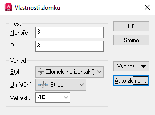

Chcete-li zobrazit dialog Vlastnosti zlomku, vyberte zalomený text, klikněte pravým tlačítkem myši a v místní nabídce vyberte položku Vlastnosti zlomku.
Horní a dolní text můžete editovat odděleně. Volba Vzhled řídí styl zalomení, pozici a velikost textu zalomeného textu.
Zobrazí se následující možnosti.
Změní čitatele a jmenovatele zlomku.
Edituje číslo v čitateli (v první polovině zlomku).
Edituje číslo ve jmenovateli (ve druhé polovině zlomku).
Edituje styl, polohu nebo velikost textu zlomku.
Určuje formát textu ve zlomku: vodorovný zlomek, šikmý zlomek, tolerance nebo desetinný.
Určuje, jak jsou zlomky zarovnány. Zarovnání na střed je výchozí. Všechny texty se zlomky v jednom odstavcovém textu používají stejné zarovnání.
Řídí velikost zalomeného textu v procentech velikosti aktuální textového stylu (hodnoty jsou od 25 do 125 procent).
Zobrazí dialog Vlastnosti automatického zlomku. Automatický zlomek zalomí pouze numerické znaky těsně před nebo za znaky stříška, lomítko a křížek.
