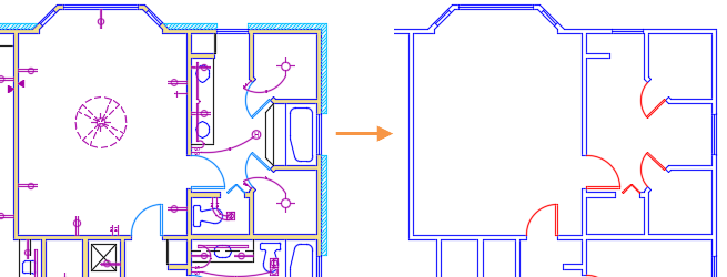

Aktuální nastavení hladiny lze uložit jako stav hladiny, který je možné později obnovit nebo importovat do jiných výkresů. Stav hladiny je jako snímek existujících hladin a nastavení hladin v okamžiku jeho vytvoření.
V tomto příkladu byly všechny hladiny s výjimkou hladin pro stěny a dveře vypnuty a barva pro hladinu dveří byla změněna. Díky stavům hladin můžete ukládat sady nastavení hladin a snadno přepínat mezi nimi.
Když obnovujete stav hladiny, můžete obnovit buď všechna nebo jen vybraná nastavení hladiny. Můžete například ve výkresu obnovit pouze nastavení hladin zmrazená/rozmrazená a ignorovat ostatní nastavení uložená ve stavu hladin. Pokud je při obnovování stavu hladiny aktuální výřez rozvržení, použijí se na tento výřez rozvržení všechny přepisy výřezu.

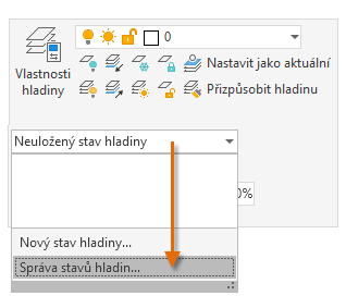

Stav hladiny je možné po vytvoření změnit:
Pomocí Správce stavů hladiny lze vytvářet, upravovat, přejmenovávat, odstraňovat a obnovovat stavy hladin.
Stavy hladin lze importovat do výkresu přímo z jiného výkresu (DWG), šablony výkresu (DWT) nebo souboru standardů (DWS). Pokud chcete s někým sdílet pouze stavy hladin, můžete je exportovat do souboru stavu hladin (LAS). Poté lze tyto stavy hladin importovat ze souboru LAS do výkresu.
Stavy hladiny, které byly vytvořeny pomocí nástrojů LMAN Express Tools, nelze importovat. Při prvním otevření Správce stavů hladiny ve výkresu obsahujícím stavy hladiny LMAN jsou však stavy hladiny automaticky převedeny na stavy hladiny aplikace AutoCAD. Po převodu lze stavy hladin importovat do jiného výkresu.
