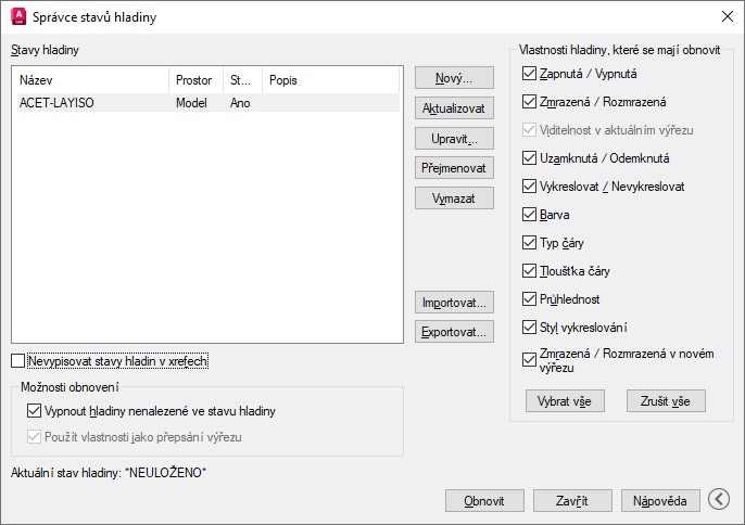

Správce stavů hladiny
Uloží, obnoví a spravuje sady nastavení hladiny, které se nazývají stavy hladin.
HLADINA (příkaz) Hledat: Správce stavů hladiny
Stavy hladin
Seznam stavů hladin, které byly uloženy ve výkresu.
Nevypisovat stavy hladin v xrefech
Vyloučí stavy hladin, které byly uloženy v externě odkazovaných výkresech.
Poznámka: Stavy hladin, které byly uloženy v externích referencích, není možné upravovat.
Nový
Zobrazí dialog Nový stav hladiny pro uložení, ve kterém můžete vytvořit nový stav hladiny tak, že zadáte jeho název a nepovinný popis.
Ulož
Uloží aktuální nastavení hladiny ve výkresu ve vybraném stavu hladiny a nahradí dříve uložená nastavení. Jako součást stavu hladiny se uloží i vlastnosti hladiny, které se mají obnovit. Po výběru tohoto stavu hladiny v seznamu Stavy hladin se aktualizují zaškrtávací políčka tak, aby odpovídala uloženým nastavením.
Poznámka: Tlačítko Uložit se používá pouze v případě, že chcete uložit aktuální nastavení hladiny do aktuálního stavu hladiny. Při vytváření nebo úpravě stavu hladiny se stav hladiny automaticky uloží a stačí pouze zavřít dialog.
Uprav
Zobrazí dialog Upravit stav hladiny, kde můžete změnit zvolený stav hladiny, který je potom uložen automaticky.
Přejmenovat
Přejmenuje vybraný stav hladiny.
Vymazat
Odstraní vybraný stav hladiny.
Import
Zobrazí standardní dialog pro výběr souboru, kde můžete vybrat soubor formátu DWG, DWS, DWT nebo dříve exportovaný soubor stavu hladin (LAS). Jakmile vyberete soubor k importu, zobrazí se dialog Vybrat stavy hladin, kde můžete vybrat stavy hladin k importu.
Při importu stavů hladin je třeba mít na paměti následující:
  • Nové hladiny lze vytvářet jako výsledek importu stavu hladin.
  • Při importu stavu hladiny z výkresu se vlastnosti hladin, například typ čáry nebo styl vykreslování, které nejsou dostupné v aktuálním výkresu, importují ze zdrojového výkresu.
  • Pokud je stav hladiny importován ze souboru LAS, který obsahuje vlastnosti typu čáry nebo stylu vykreslování, které ve výkresu neexistují, zobrazí se zpráva, že vlastnost nebylo možné obnovit. V této zprávě se zobrazí pouze první taková vlastnost, která je zjištěna.
Export
Zobrazí standardní dialog pro výběr souboru, kde můžete uložit vybraný stav hladin do souboru stavu hladin (LAS).
Obnov
Obnoví nastavení hladiny uložené v zadaném stavu hladin v závislosti na tom, jaká nastavení jsou označena ve sloupci Vlastnosti hladiny na obnovu.
Zavřít
Zavře Správce stavů hladiny.
Možnosti obnovy
Vypnout hladiny nenalezené ve stavu hladiny
Hladiny vytvořené po uložení stavu jsou vypnuty. Účelem tohoto nastavení je zachovat vizuální vzhled výkresu z doby, kdy byl stav hladin uložen.
Použít Vlastnosti jako Přepsání výřezu
Použije vybraný stav hladiny jako předefinování vlastností hladiny na aktuální výřez rozvržení. Tato možnost je dostupná, když je Správce stavů hladiny otevřen při aktivním výřezu rozvržení.
Rozbalí nebo sbalí dialog, aby se zobrazila nebo skryla oblast Vlastnosti hladiny, které se mají obnovit.
Bude použito pouze zadané nastavení vlastností hladiny při obnovení zadaného stavu hladiny.
Následující pravidla platí při obnovení stavu hladiny, když aktuální výřez je výřez rozvržení a je zapnuta možnost Viditelnost v aktuálním výřezu:
Vybrat vše
Vybere všechna nastavení vlastností hladiny.
Zrušit vše
Zruší všechna nastavení vlastností hladiny.
