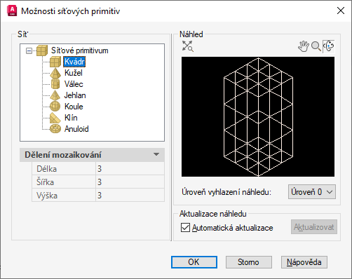

Dialog Možnosti síťových primitiv
Slouží k nastavení výchozích hodnot mozaikování pro síťová primitiva.
MOŽNPRIMSÍTĚ (příkaz) Hledat
Výchozí hodnoty nastavené v dialogu Možnosti síťových primitiv řídí vzhled nových objektů síťových primitiv. Mezi síťová primitiva patří kvádry, kužely, jehlany, válce, koule, klíny a anuloidy.
Tento dialog je dostupný také prostřednictvím dialogů Možnosti a Možnosti mozaikování sítě.
Seznam možností
Zobrazí se následující možnosti.
Síť
Určuje počáteční hustotu sítě pro každý typ síťové primitiva, a to určením počtu dělení připadajících na stranu.
Síťové primitivum
Určuje síťové primitivum, které je možno upravit. Výběrem typu primitiva (například kvádr nebo kužel) zobrazte jeho nastavení v části Dělení mozaikování.
Dělení mozaikování
U každého vybraného typu síťového primitiva slouží k nastavení výchozího počtu dělení pro každou stranu.
Zadáním nové hodnoty přenastavíte počet dělení pro každé nové síťové primitivum.

Náhled
Slouží k zobrazení různých pohledů na provedené změny.
Tlačítko Zoom maximálně
Slouží k nastavení zobrazení náhledu tak, aby obrázek vyplňoval celé okno náhledu.
Tlačítko Posun pohledu
Slouží k přesunování obrázku v okně náhledu horizontálně a vertikálně. Pohled lze posunout stisknutím kolečka myši při pohybu myši.
Tlačítko Zoom
Slouží ke změně zvětšení obrázku náhledu. Když je tlačítko vybráno, podržte levé tlačítko myši a táhněte myší. Tažením myši nahoru náhled přiblížíte, tažením dolů jej oddálíte.
Přiblížení nebo oddálení lze provést také otočením kolečka myši.
Tlačítko Orbit
Slouží k otočení obrázku náhledu v okně Náhled při přetažení obrázku pomocí myši.
Okno Náhled
Slouží k zobrazení příkladu drátového modelu v nastavení Dělení mozaikování.
Vizuální styl náhledu lze změnit pomocí místní nabídky, ve které lze vybrat například možnosti Skrytý, Drátový model, Koncepční, Realistický, Odstíny šedé, Náčrt, Rentgen, Stínovaný s hranami a Stínovaný.
Úroveň vyhlazení náhledu
Mění náhledový obrázek tak, aby tento vyjadřoval konkrétní úroveň vyhlazení, kterou určíte.
Změna této hodnoty neovlivní výchozí úroveň vyhlazení nových síťových primitiv.
