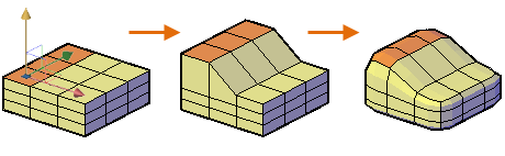

Pomocí 3D manipulátoru budou při úpravě vybraných ploch přilehlé plochy protaženy, aby se přizpůsobily změnám. Pokud je objekt vyhlazen, přilehlé plochy se přizpůsobí novému umístění ploch. Na následujícím obrázku jsou zvýrazněné plochy sítě vytaženy pomocí 3D manipulátoru Přesun a poté vyhlazeny.

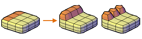

Vysunutím sítě se však vloží další plochy, které budou uzavírat mezery mezi vysunutými plochami a původním povrchem sítě. Pomocí vysunutí sítě lze určit, zda budou sousední plochy vysunuty jako celek (spojené) nebo samostatně (nespojené), jak je znázorněno na následujícím obrázku.

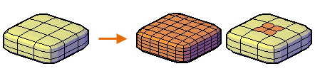

Když zjemníte síť, jedna nebo více ploch se rozdělí do menších ploch, abyste měli detailnější kontrolu nad sítí. Zvýšením počtu ploch se však zvýší celková složitost modelu. Kromě toho slouží zjemnění celého objektu sítě také k nastavení základní úrovně vyhlazení na hodnotu 0. Tato změna může vyvolat vznik hustého rastru, který již nebude možné zjednodušit. Nejlepších výsledků dosáhnete, pokud se vyhnete zjemnění objektu a pokud provedete zjemnění nebo rozdělení pouze jednotlivých ploch, které vyžadují detailnější modelování. Na následujícím obrázku je výsledek celkového zjemnění vyhlazeného síťového kvádru a výsledek zjemnění jen jedné jeho plochy.

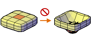

Během převádění některých sítí na 3D tělesa se můžete setkat s následujícími problémy:
Zobrazte síť z několika pohledů, aby bylo zajištěno vytvoření správného modelu.

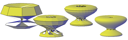

Objekty sítě, které nelze převést na tělesa, lze často převést na povrchy. Jednou z možností řešení tohoto problému je převedení sítě na oploškované těleso místo hladkého tělesa. Problém je také možné opravit rozdělením sousedních ploch s počátkem ve sdíleném vrcholu (ROZDĚLSÍŤ).
