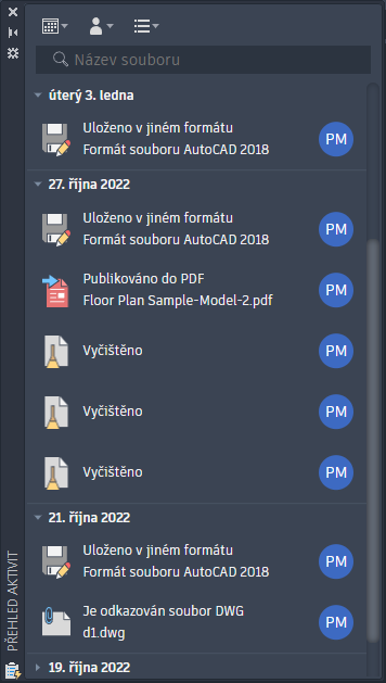

OTEVŘIPŘEHLEDAKTIVIT (příkaz)
Zobrazí paletu Přehled aktivit, na které je možné zobrazit události aktuálního výkresu. Události je možné filtrovat pomocí filtrů kalendáře, uživatele, události nebo hledání.

Ovládací prvky filtru
V některých případech může být počet událostí výkresu až příliš velký. Zadané ovládací prvky filtru slouží ke snížení množství informací zobrazených na paletě a umožňují zúžit výsledky.
Možnosti filtru fungují následujícím způsobem (zleva doprava):

Ne každá změna výkresu je protokolována jako určitá událost. Například obecné úpravy výkresu, jako je kreslení úsečky nebo kružnice, jsou po uložení výkresu zaznamenány jako událost Upraveno, zatímco tisk a publikování bude zaznamenáno jako událost Publikováno.
Níže je uveden seznam některých typů událostí:
Akce Událost Přehledu aktivit
Uložení nepojmenovaného výkresu Vytvořen nový výkres
Uložení změn ve výkresu Uloženo
