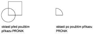

Vytvoří 3D těleso, povrch nebo 2D oblast z překrývajících se těles, povrchů nebo oblastí.
Pomocí příkazu PRŮNIK můžete vytvořit 3D těleso ze společného objemu dvou nebo několika existujících objemových 3D těles, povrchů nebo oblastí. Vyberete-li síť, můžete ji před dokončením operace převést na těleso nebo povrch.
Efektivního vytvoření složitého modelu můžete dosáhnout vysunutím 2D profilů a jejich následným protnutím.
Sada výběru může obsahovat oblasti, tělesa a povrchy, které leží na jakémkoliv počtu libovolných rovin. Příkaz PRŮNIK rozdělí výběrovou množinu na podmnožiny a otestuje průniky v každé podmnožině. První dílčí sada obsahuje všechna tělesa a povrchy v sadě výběru. Druhá podmnožina obsahuje první vybranou oblast a všechny následující koplanární oblasti. Další oblast, která není s první oblastí a všemi následujícími oblastmi koplanární, tvoří třetí podmnožinu a tak dále, dokud všechny oblasti nenáleží některé podmnožině.
