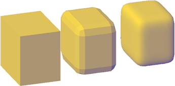

Objekty sítě mají další vlastnosti, které řídí úroveň vyhlazení a vyostření. Vlastnosti vyostření podobjektů plochy, hrany a vrcholu jsou na paletě Vlastnosti také dostupné.
Kromě těles, povrchů a sítí lze paletu Vlastnosti použít také k úpravě vlastností jednotlivých podobjektů (ploch, hran a vrcholů). Pro různé typy podobjektů jsou dostupné různé vlastnosti.
V některých případech se použití vlastností může lišit v závislosti na typu objektu. Například lze upravit vlastnosti ploch sítě, včetně jejich barvy. Vzhled barvy plochy sítě se však může lišit od stejné barvy na ploše 3D tělesa. Tento rozdíl vzniká proto, že změna barvy plochy změní hodnotu barvy rozptýlení plochy, ale ne hodnotu barvy okolí (která je odvozena od vlastnosti materiálu sítě). Chcete-li získat přesnější shodu barvy 3D tělesa a plochy sítě, je možné přidat světla a vypnout výchozí osvětlení (tím se vypne okolní osvětlení). Můžete také přiřadit materiál se stejnou barvou okolí a rozptýlení.
