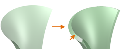

Povrchy můžete převádět na 3D tělesa vysunutím povrchu pomocí příkazu ZESIL. K zesílení povrchu směrem dovnitř byla v tomto příkladu zadána záporná hodnota.

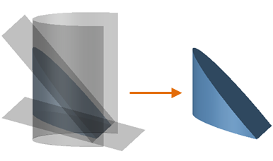

Sadu povrchů, které úplně uzavírají objem, můžete převést na 3D těleso pomocí příkazu TVARUJZPOVRCHŮ. V níže uvedeném obrázku je vysunutý oblouk protnut dvěma rovinnými povrchy, které uzavírají „vodotěsný“ objem.

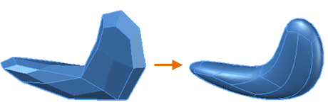

Při převádění objektů sítě na 3D tělesa se tvar nových objemových objektů podobá původnímu objektu sítě, ale nekopíruje jej zcela přesně. Rozdílnost lze řídit určením toho, zda mají být výsledky hladké nebo oploškované. K tomuto účelu použijte systémovou proměnnou SMOOTHMESHCONVERT. Můžete také určit, zda mají být koplanární plochy sloučeny a tedy optimalizovány.
Například 3D síť z obrázku byla nejdříve upravena zvětšením její úrovně vyhlazení a potom byla převedena na hladké 3D těleso.
