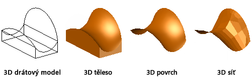

3D modelování v aplikaci AutoCAD zahrnuje 3D tělesa, povrchy, sítě a drátové objekty.
V aplikaci AutoCAD je k dispozici několik způsobů 3D modelování. Každý z těchto způsobů 3D modelování nabízí různé možnosti použití funkcí.

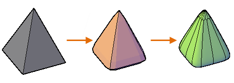

3D model může obsahovat kombinaci těchto technologií a lze mezi nimi přepínat. Například je možné převést primitivní 3D jehlan na 3D síť a provést vyhlazení sítě. Potom lze síť převést na 3D povrch nebo zpět na 3D těleso a využít jejich specifických modelovacích funkcí.

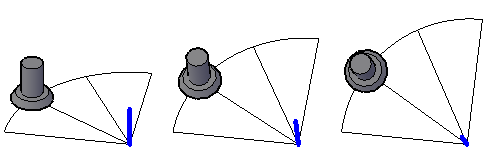

Nejužitečnější příkaz sloužící k dynamickému zobrazení 3D modelů je 3DORBIT.
Kromě změny pohledů můžete kliknutím pravým tlačítkem zobrazit místní nabídku s mnoha možnostmi. Mezi nejoblíbenější z nich patří následující:

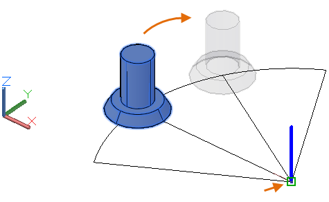

Na 3D modely lze použít většinu příkazů aplikace AutoCAD používaných k 2D operacím. Například pomocí příkazu OTOČ můžete otočit 3D těleso kolem osy, která je rovnoběžná s osou Z systému USS. Aby bylo možné model otočit kolem jiné osy, bylo by nutné změnit směr osy Z systému USS.

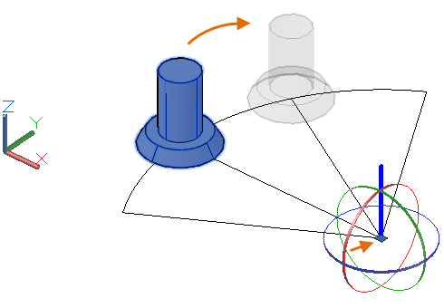

Existují také příkazy specializované pro 3D prostředí, například 3DOTOČ, který zobrazí manipulátor usnadňují otáčení kolem libovolné hlavní osy.
