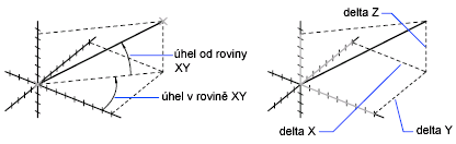

Příkaz VZD obecně udává 3D vzdálenost v modelovém prostoru a 2D vzdálenost v rozvržení ve výkresovém prostoru.
V modelovém prostoru se měří změny dílčí vzdálenosti na osách X, Y a Z a změny úhlů relativně vůči aktuálnímu USS. Vzdálenost se zobrazí ve formátu aktuálních jednotek.
Pokud vynecháte hodnotu souřadnice Z, příkaz VZD převezme aktuální zdvih pro první nebo druhý bod.
Ve výkresovém prostoru jsou vzdálenosti zpravidla udávány v 2D jednotkách výkresového prostoru. Při použití uchopení objektů v modelovém prostoru, kde jsou tyto zobrazeny v jednom výřezu, jsou však vzdálenosti udávány jako 2D vzdálenosti v modelovém prostoru, promítnuté na rovinu rovnoběžnou s obrazovkou.
