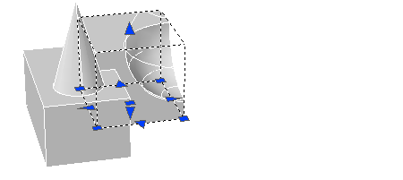

Upravte celou formu složeného 3D objektu nebo původních forem, které vytváří složený objekt.
Vybrané složené objekty lze posunovat, otáčet nebo měnit jejich měřítko pomocí uzlů nebo manipulátorů.

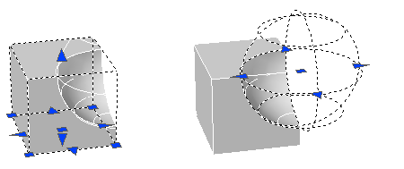

Pokud je vlastnost Historie nastavena na hodnotu Záznam (Zap.), zobrazte stisknutím klávesy Ctrl původní formy, které byly odebrány během sjednocení, odečtení nebo průniku. Pokud původní, odebraná forma bylo objemové primitivum, přetažením zobrazených uzlů lze změnit její tvar a velikost. Složený objekt bude upraven.
Pokud vybraná samostatná forma neobsahuje vlastní historii, můžete ji posouvat, otáčet, měnit její měřítko nebo ji odstranit.
Složený objekt může být tvořen dalšími složenými objekty. Obrázky historie složených objektů lze vybrat podržením klávesy Ctrl při kliknutí na formu. (Nejlepších výsledků dosáhnete nastavením filtru výběru podobjektů na možnost Historie tělesa.)
Kliknutím a přetažením uzlů na jednotlivých plochách, hranách a vrcholech lze také změnit velikost a tvar složených objektů.
