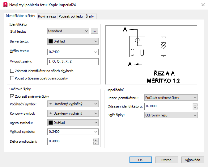

Karta Identifikátor a šipky (Správce stylů řezu)
STYLPOHLEDUŘEZU (příkaz) Hledat: Upravit
Seznam možností
Zobrazí se následující možnosti.
Identifikátor
Určuje formát identifikátorů na liniích řezu.
Styl textu
Nastaví styl textu, který má být použit pro identifikátory.
Barva textu
Nastaví barvu, která má být použita pro identifikátory. Pokud kliknete na možnost Výběr barvy (na konci seznamu barev), zobrazí se dialog Výběr barvy. Můžete také zadat název nebo číslo barvy.
Výška textu
Nastaví výšku identifikátorů.
Vyloučit znaky
Nastaví znaky, které nelze použít jako identifikátory.
Zobrazit identifikátor na všech ohybech
Při výběru této možnosti se identifikátory čáry řezu zobrazí na všech ohybech.
Použít průběžné opatřování popisky
Při výběru této možnosti budou konec a ohyby pojmenovány pomocí po sobě jdoucích písmen abecedy.
Zobrazit směrové šipky
Při výběru této možnosti budou v koncových bodech čar řezu zobrazeny směrové šipky.
Počáteční symbol
Nastaví typ šipky, který má být použit na začátku čáry řezu.
Koncový symbol
Nastaví typ šipky, který má být použit na konci čáry řezu.
Barva symbolu
Nastaví barvu, která má být použita pro směrové šipky. Obě směrové šipky používají stejnou barvu. Pokud kliknete na možnost Výběr barvy (na konci seznamu barev), zobrazí se dialog Výběr barvy. Můžete také zadat název nebo číslo barvy.
Velikost symbolu
Nastaví velikost šipek. Můžete vybrat typickou velikost ze seznamu, nebo zadat libovolnou číselnou hodnotu. Program zadanou hodnotu ověří, aby se zabránilo zadání neplatné hodnoty.
Délka prodloužení
Nastaví délku vynášecích čar pro směrové šipky.
Pozice identifikátoru
Nastaví polohu a zarovnání identifikátoru čáry řezu.
Odsazení identifikátoru
Nastaví vzdálenost od polohy určené nastavením Pozice identifikátoru k odsazení identifikátoru čáry řezu.
Směr šipky
Určuje, zda by směrové šipky měly mířit k rovině řezu nebo od roviny řezu.
Směrové šipky
Určuje formát směrových šipek na čáře řezu.
Uspořádání
Určuje umístění identifikátorů čáry řezu a směrových šipek vzhledem k počátečnímu a koncovému bodu čáry řezu.
Poznámka: Uspořádání je také určeno úhlem promítání (první nebo třetí).
