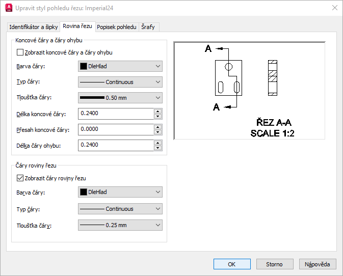

Karta Rovina řezu (Správce stylů řezu)
Slouží k nastavení vlastností pro konce, ohyby a segmenty čar rovin, které jsou používány liniemi řezu.
STYLPOHLEDUŘEZU (příkaz) Hledat: Upravit
Seznam možností
Zobrazí se následující možnosti.
Koncové čáry a čáry ohybu
Určuje vlastnosti koncových a ohnutých segmentů čáry řezu.
Zobrazit koncové čáry a čáry ohybu
Pokud je tato možnost vybrána, zobrazí se koncové a ohnuté segmenty čáry řezu.
Barva čáry
Nastaví barvu pro koncové a ohnuté segmenty. Všechny koncové a ohnuté segmenty používají stejnou barvu. Pokud kliknete na možnost Výběr barvy (na konci seznamu barev), zobrazí se dialog Výběr barvy. Můžete také zadat název nebo číslo barvy.
Typ čáry
Nastavuje typ čáry pro koncové a ohnuté segmenty. Všechny koncové a ohnuté segmenty používají stejný typ čáry. Pokud kliknete na tlačítko Další, zobrazí se dialog Vybrat typ čáry.
Tloušťka čáry
Nastavuje tloušťku čar pro koncové a ohnuté segmenty. Všechny koncové a ohnuté segmenty používají stejnou tloušťku čáry.
Délka koncové čáry
Nastavuje délku koncových segmentů.
Přesah koncové čáry
Nastavuje délku protažení za směrové šipky.
Délka čáry ohybu
Nastavuje délku ohnutého segmentu čáry na obou stranách ohybových vrcholů.
Zobrazit čáry roviny řezu
Pokud je tato možnost vybrána, zobrazí se segmenty čáry pro označení celé roviny řezu.
Barva čáry
Nastavuje barvu segmentů čar roviny řezu. Všechny segmenty čar roviny používají stejnou barvu. Pokud kliknete na možnost Výběr barvy (na konci seznamu barev), zobrazí se dialog Výběr barvy. Můžete také zadat název nebo číslo barvy.
Typ čáry
Nastavuje typ čáry pro segmenty čar roviny řezu. Všechny segmenty čar roviny používají stejný typ čáry. Pokud kliknete na tlačítko Další, zobrazí se dialog Vybrat typ čáry.
Tloušťka čáry
Zobrazí a nastaví tloušťku čar roviny řezu. Všechny segmenty čar roviny řezu používají stejnou tloušťku čáry.
Čáry roviny řezu
Určuje vlastnosti pro segmenty čar roviny řezu.
