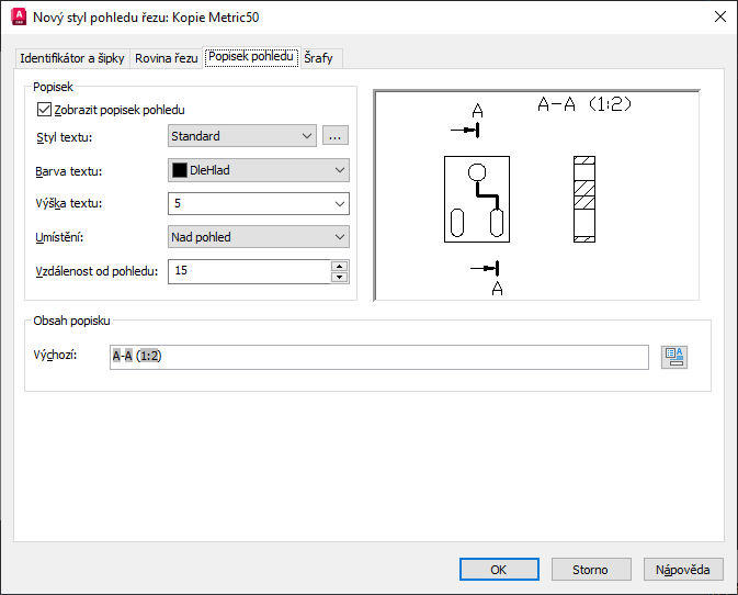

Karta Popisek pohledu (Správce stylů řezu)
Slouží k nastavení vlastností pro styl textu, umístění a vzor popisků v pohledu řezu.
STYLPOHLEDUŘEZU (příkaz) Hledat: Upravit
Seznam možností
Zobrazí se následující možnosti.
Popisek
Zobrazit popisek pohledu
Pokud je tato možnost vybrána, zobrazí se v pohledech řezů popisky pohledů.
Styl textu
Nastaví styl textu, který má být použit pro popisek pohledu řezu.
Tlačítko Styl textu
Zobrazí dialog Styl textu, ve kterém můžete definovat nebo upravit styly textu.
Barva textu
Nastaví barvu, která má být použita pro popisek pohledu řezu. Pokud kliknete na možnost Výběr barvy (na konci seznamu barev), zobrazí se dialog Výběr barvy. Můžete také zadat název nebo číslo barvy.
Výška textu
Nastaví výšku popisku pohledu řezu.
Umístění popisku
Nastaví umístění popisku pohledu řezu vzhledem k pohledu řezu.
Vzdálenost od pohledu
Nastaví mezeru mezi hranou pohledu řezu a popiskem pohledu řezu.
Obsah popisku
Výchozí
Nastaví výchozí textový obsah popisků pohledu řezu. V popiscích pohledu řezu se obvykle používají následující pole.
  • Měřítko pohledu – vyhodnocením jsou získána nastavení měřítka pohledu řezu.
  • Id konce pohledu řezu – vyhodnocením je získán identifikátor koncové čáry řezu.
  • Id počátku pohledu řezu – vyhodnocením je získán identifikátor počáteční čáry řezu.
  • Typ pohledu – při použití v popisku pohledu řezu je vždy vyhodnocen jako řez.
Zobrazí dialog Pole, ve kterém je kategorie pole nastavena na hodnotu Dokumentace modelu. Po ukončení dialogu Pole je vybrané pole vloženo na aktuální pozici kurzoru uvnitř výchozího pole. Pokud se kurzor nenachází v poli Výchozí, bude nahrazen celý obsah pole Výchozí.
