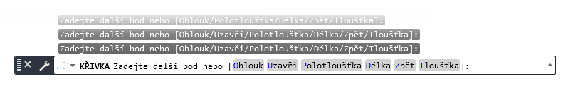

V následujícím příkladu je nad neukotveným příkazovým oknem zobrazena dočasná historie výzev.

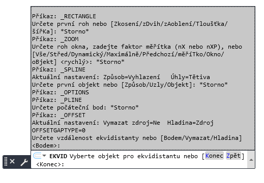

Rozšířenou historii příkazů můžete také zobrazit bez otevírání samostatného okna.
Pokud příkazové okno není ukotveno, stisknutím klávesy F2 rozbalíte seznam použitých příkazů a výzvy nahoru nebo dolů z příkazového řádku.
V rozšířené historii příkazů se můžete pohybovat stejným způsobem jako při navigaci v textovém okně.
