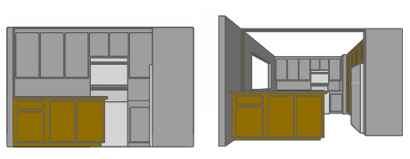

Následující obrázek znázorňuje stejný model v paralelním a perspektivním promítání. Oba obrázky vycházejí ze stejného směru pohledu.
