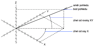

Směr pohledu lze definovat zadáním hodnot souřadnic bodů nebo dvou úhlů natočení.
Tento bod představuje vaši polohu v 3D prostoru při pohledu na model, když se díváte směrem k počátku (0,0,0). Hodnoty souřadnic bodu pohledu jsou relativní vzhledem ke globálnímu souřadnicovému systému v případě, že nezměníte systémovou proměnnou WORLDVIEW. Konvence pro definování standardu pohledů se mezi stavebním (AEC) a strojírenským modelováním liší. U stavebního návrhu je kolmý pohled na rovinu XY horním pohledem nebo půdorysem; u strojírenského návrhu je rovina XY pohled zepředu.
Pohled lze otočit pomocí příkazu -OKO. Na následujícím obrázku je pohled definovaný dvěma úhly vzhledem k ose X a rovině XY GSS.
