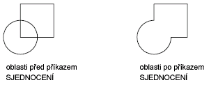

Sada výběru může obsahovat objekty, které leží v libovolných rovinách jakéhokoli počtu. U objektů smíšeného typu jsou sady výběru rozděleny do dílčích sad, které se samostatně spojují. Tělesa se seskupí do první podmnožiny. První vybraná oblast a všechny další oblasti ležící ve stejné rovině se seskupí do druhé sady a tak dále.
Výsledné složené těleso obsahuje objem ohraničený všemi vybranými tělesy. Každá z výsledných složených oblastí ohraničuje oblast všech oblastí v podmnožině.
