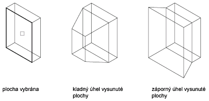

Plocha: Vytažení
Vysunutí
Rozšíří plochu 3D tělesa ve směru osy X, Y nebo Z. Tvar objektu můžete změnit posunutím jeho ploch.
  • Vyberte plochy. Určí, které plochy mají být upraveny.
Odstraň
Odstraní dříve vybrané plochy z výběrové množiny.
  • Vyjměte plochy. Odstraní vybrané plochy z objektu tělesa.
Zpět
Zpět: Zruší výběr ploch, které jste naposledy přidali do výběrové množiny, a znovu zobrazí výzvu.
Přidat
Přidá vybrané plochy do sady výběru.
Vše
Vybere všechny plochy a přidá je do výběrové množiny.
  • Vyberte plochy. Vybere určité plochy (místo všech ploch).
Výška vytažení
Nastaví směr a vzdálenost vytažení. Pokud zadáte kladnou hodnotu, vytáhne se plocha ve směru své normály. Pokud zadáte zápornou hodnotu, vytáhne se plocha ve směru opačném ke směru její normály.
  • Úhel zešikmení při vytažení. Určete úhel mezi -90 a +90 stupni.
    Kladné úhly zešikmení způsobí rozšíření plochy a záporné hodnoty úhlu způsobí její zúžení. Výchozí úhel 0 vytáhne plochu kolmo k její rovině. Všechny plochy ve výběrové množině jsou zešikmeny o stejný úhel. Velký úhel zešikmení nebo velká výška vytažení může způsobit, že plocha určená k vytažení se bude sbíhat v jednom bodě dříve než dosáhne definované výšky vysunutí.

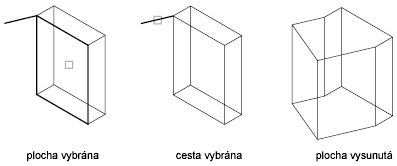

Trajektorie
Určí trajektorii vytažení na základě určené úsečky nebo křivky. Všechny profily vybrané plochy budou vytaženy podél zadané trajektorie, čímž vznikne vytažení.
  • Vyberte trajektorii vytažení.
    Trajektoriemi mohou být úsečky, kružnice, oblouky, elipsy, eliptické oblouky, křivky nebo křivky spline. Trajektorie by neměly ležet v jiné rovině než profil ani by neměly mít příliš zakřivené části.
    Vytažené plochy začínají v rovině profilu a končí v rovině kolmé k trajektorii v koncovém bodě trajektorie. Jeden z koncových bodů trajektorie by měl být v rovině profilu; pokud ne, program posune trajektorii do středu profilu.
    Je-li trajektorií křivka spline, měla by být kolmá na rovinu profilu alespoň v jednom koncovém bodě trajektorie. Pokud ne, profil bude otočen tak, aby byl kolmý k trajektorii spline. Je-li jeden z koncových bodů křivky spline v rovině plochy, plocha je otáčena kolem tohoto bodu; v opačném případě se trajektorie spline posune do středu profilu a profily jsou otáčeny kolem svého středu.
    Jestliže trajektorie obsahuje segmenty, které nejsou tečné, objekt se vysune podél každého segmentu a potom je na spoj v rovině použit pokos, přičemž úhel tvořený segmenty je půlen. Jestliže je trajektorie uzavřená, musí profil ležet v rovině spoje. Toto dovoluje napojit počáteční a koncové části daného tělesa. Pokud daný profil neleží v rovině pokosu, AutoCAD trajektorii otočí tak, aby byl v rovině pokosu.

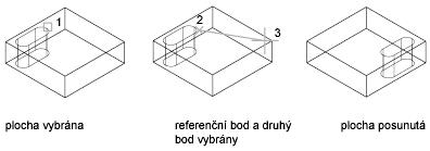

Plocha: Posun
Posun
Posune vybranou plochu na 3D tělese o zadanou výšku či vzdálenost. Můžete najednou vybírat více ploch.
Tvar objektu můžete změnit posunutím jeho ploch. Tato možnost se doporučuje pro menší úpravy.
Vyberte plochy
Upřesní plochu, která má být posunuta.
  • Základní bod nebo vzdálenost. Nastaví základní bod pro přesunutí. Určíte-li jeden bod, zadaný obvykle jako souřadnice, a poté stisknete klávesu Enter, souřadnice se použije jako nové umístění.
  • Druhý bod vzdálenosti. Nastaví vektor přemístění určující, jak daleko a kterým směrem se vybraná plocha posune.

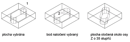

Plocha: Rotace
Rotace
Otáčí jednu nebo více ploch nebo skupinu znaků na tělese kolem zadané osy.
Tvar objektu můžete změnit otočením jeho ploch. Tato možnost je doporučována pro menší úpravy.
Vyberte plochy (rotace)
Otočí plochu dle zadaného úhlu a osy.
V kreslicí ploše vyberte jednu nebo více ploch.
Bod osy, 2 body
Definuje osu otáčení pomocí dvou bodů.
Stisknutím klávesy Enter po zobrazení hlavní výzvu možnosti Rotace zobrazíte následující výzvy. Zadáním bodu v hlavní výzvě přeskočíte výzvu k zadání prvního bodu:
  • První bod na ose rotace. Slouží k nastavení prvního bodu na ose otáčení.
  • Druhý bod na ose rotace. Slouží k nastavení druhého bodu na ose.
Osa podle objektu
Zarovná osu otáčení s existujícím objektem. K zarovnání můžete vybrat následující objekty:
  • Úsečka:Zarovná osu otáčení s vybranou úsečkou.
  • Kružnice: Zarovná osu otáčení s 3D osou kružnice (kolmou k rovině, ve které kružnice leží, a procházející středem kružnice).
  • Oblouk: Zarovná osu otáčení s 3D osou oblouku (kolmou na rovinu, ve které oblouk leží, a procházející středem oblouku).
  • Elipsa: Zarovná osu otáčení s 3D osou elipsy (kolmou na rovinu, ve které elipsa leží, a procházející středem elipsy).
  • 2D křivka: Provede zarovnání s 3D osou tvořenou počátečními a koncovými body křivky.
  • 3D křivka: Provede zarovnání s 3D osou tvořenou počátečními a koncovými body křivky.
  • Spline: Zarovná osu otáčení s 3D osou určenou počátečním a koncovým bodem spline.
Pohled
Zarovná osu otáčení se směrem pohledu aktuálního výřezu.
X osa, Y osa, Z osa
Zarovná osu rotace s osou (X, Y nebo Z), která prochází vybraným bodem.
Počátek rotace
Nastaví bod rotace.
Úhel rotace
Otočí objekt kolem vybrané osy o zadanou hodnotu od aktuální orientace.

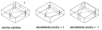

Plocha: Ekvidistanta
Ekvid
Posune plochy stejně o zadanou vzdálenost nebo tak, aby procházely zadaným bodem. Kladná hodnota zvýší velikost nebo objem tělesa. Záporná hodnota sníží velikost nebo objem tělesa.
Vyberte plochy (odsazení)
Určí plochy, které chcete odsadit.
Poznámka:
Velikost otvorů uvnitř objektu tělesa, který je odsazen, se zmenší úměrně zvětšení objemu tělesa.
  • Zadejte vzdálenost ekvidistanty. Určí kladnou hodnotu pro zvýšení velikosti tělesa nebo zápornou hodnotu pro snížení velikosti tělesa.

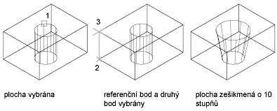

Plocha: Zešikmení
Zešikmení
Zúží plochy na 3D tělese pod určeným úhlem. Otočení úhlu zúžení je určeno pořadím výběru výchozího a druhého bodu podél vybraného vektoru.
Kladný úhel plochu zúží, záporný úhel plochu rozšíří. Výchozí úhel 0 vysune plochu kolmo k její rovině. Všechny plochy ve výběrové množině jsou zešikmeny o stejný úhel.
Vyberte plochy (zešikmení)
Určí plochy, které mají být zešikmení, a poté nastaví sklon zešikmení.
  • Základní bod. Nastaví první bod pro určení roviny.
  • Jiný bod podél osy zešikmení. Nastaví orientaci osy, která určí směr zešikmení.
  • Úhel zešikmení. Zadejte úhel mezi -90 a +90 stupni a nastavte sklon zešikmění od osy.

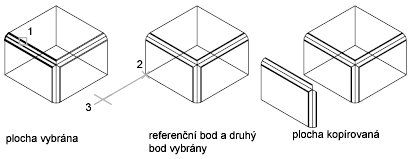

Plocha: Kopie
Kopie
Kopíruje plochy jako oblast nebo těleso. Pokud určíte dva body, příkaz OBJEDIT použije první bod jako referenční a umístí kopii relativně k tomuto referenčnímu bodu. Určíte-li jeden bod, zadaný obvykle jako souřadnice, a poté stisknete klávesu Enter, příkaz OBJEDIT použije souřadnici jako nové umístění.
Vytvoří nový objekt s původní orientací a profilem na ploše. Výsledek lze použít jako referenci pro vytvořené nového 3D tělesa.
Vyberte plochy (kopie)
Upřesní plochu, která má být kopírována.
  • Základní bod nebo vzdálenost. Nastaví první bod pro určení vzdálenosti a směru pro umístění kopírované plochy (přesunutí).
  • Druhý bod vzdálenosti. Nastaví druhý bod přemístění.

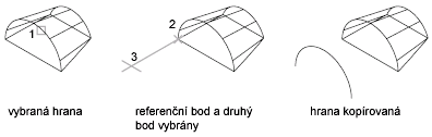

Hrana: Kopie
Zkopíruje vybranou hranu na 3D tělese jako 2D oblouky, kruhy, elipsy, čáry nebo spline.
Zachová úhel hrany a umožní upravit, rozšířit a vytvořit novou geometrii na základě extrahované hrany.
Poskytuje způsob provádění úprav, rozšiřování a vytváření nových 3D těles na základě extrahované hrany.
Vyberte hrany (kopie)
Určí hrany, které mají být kopírovány. Hranu vyberte podržením klávesy CTRL a kliknutím. Poté nastavte přemístění:
  • Základní bod nebo vzdálenost. Nastaví první bod pro určení, kde bude nový objekt umístěn.
  • Druhý bod vzdálenosti. Nastaví relativní směr a vzdálenost nového objektu.

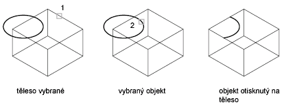

Těleso: Otisk
Otiskne objekt na vybrané těleso. Aby bylo otisknutí úspěšné, musí objekt, který má být otisknut, protínat jednu nebo více ploch vybraného tělesa. Otisk je omezen na následující objekty: oblouky, kružnice, úsečky, 2D a 3D křivky, elipsy, spline, oblasti, objemová tělesa a 3D tělesa.
  • Vyberte 3D těleso. Určí 3D těleso pro otisk.
  • Vybrat objekt, který chcete otisknout. Určí objekt překrývající se s prvním výběrem.
  • Vymazat zdrojový objekt. Určí, zda má být objekt pro otisk po dokončení operace odstraněn.

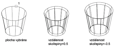

Těleso: Skořepina
Tato funkce vytváří dutý tenkostěnný útvar s definovanou tloušťkou stěny. Můžete zadat stejnou tloušťku stěny pro všechny plochy. Můžete také některé plochy vyjmout ze skořepiny, a to tak, že je vyberete. 3D těleso může mít pouze jednu skořepinu. Nové plochy se vytvoří odsazením existujících ploch mimo jejich původní polohy.
Před převedením 3D tělesa na skořepinu doporučujeme vytvořit kopii 3D tělesa. Tímto způsobem můžete v případě nutných větších změn použít původní verzi a převést ji na skořepinu znovu.
Vyberte 3D těleso (skořepina)
Určí 3D těleso.
  • Vyjměte plochy. Určuje podobjekty plochy, které mají být odebrány při vytvoření skořepiny objektu.
  • Zpět. Vrátí zpět poslední akci.
  • Přidat. Stisknutím klávesy Ctrl a kliknutím na hranu určete, které plochy chcete zachovat.
  • Vše. Slouží k dočasnému výběru všech ploch pro odebrání. Pomocí možnosti Přidat pak můžete přidat plochy, které chcete zachovat.
Zadejte tloušťku skořepiny
Nastaví velikost odsazení. Zadejte kladnou hodnotu pro vytvoření skořepiny na vnitřní straně tělesa. Zadejte zápornou hodnotu pro vytvoření skořepiny na vnější straně tělesa.
