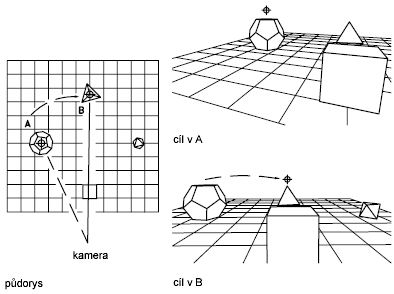

Posunuje pohled podle kamery. Bod vybraný vaším ukazovacím zařízením je počátečním bodem operace tažení. Směr pohledu se otáčí kolem cílového bodu podle toho, jak pohybujete ukazovacím zařízením.
Úhly musí být kladné. Úhel směru označuje přední část pohledu a úhel zvětšení určuje, jak daleko pohled roluje.
Určí nové umístění kamery rotací kamery kolem cílového bodu. Velikost natočení určují dva úhly.
Nastaví polohu kamery podle určeného bodu.
Nastaví polohu kamery v úhlu nad nebo pod rovinou XY. Úhel 90 stupňů znamená pohled seshora dolů, úhel -90 stupňů znamená pohled zdola nahoru. Úhel kamery 0 stupňů umístí kameru paralelně s rovinou XY uživatelského souřadnicového systému (USS).
Přepíná mezi dvěma režimy zadávání úhlů. Zadáte-li na příkazovém řádku úhel, pohyb kurzoru se zmrazí, takže vidíte pouze polohy dostupné pro daný úhel. Volba odemkne pohyb kurzoru ve směru úhlu a vy můžete kurzor použít k natočení kamery.
Nastaví polohu v úhlu v rovině XY vzhledem k ose X aktuálního USS. Rozsah úhlu je od -180 do 180 stupňů. Úhel otočení 0 stupňů se dívá dolů podél osy X USS směrem k počátku.
Obrázek ukazuje kameru otáčející se doleva ze své původní polohy beze změny úhlu od roviny XY.

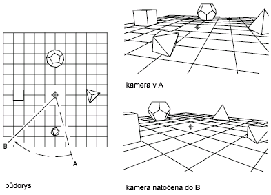

Určí nové umístění cíle rotací cíle kolem bodu kamery. Účinek je podobný, jako když otáčíte hlavou, abyste viděli různé části výkresu z jednoho bodu. Velikost natočení určují dva úhly.
Obrázek ukazuje efekt pohybu bodu cíle zleva doprava beze změny úhlu od roviny XY.

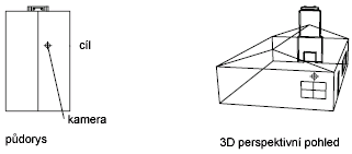

Pohybuje kamerou podél čáry pohledu dovnitř nebo ven vzhledem k cíli. Tato volba zapne perspektivní pohled, který způsobí, že objekty dále od kamery se budou jevit menší než objekty, které jsou ke kameře blíže. Speciální ikona perspektivy nahradí ikonu souřadnicového systému. Budete vyzván k zadání nové vzdálenosti mezi kamerou a cílem.
Posuvník podél horního okraje kreslicí plochy je označen 0x až 16x, přičemž 1x představuje aktuální vzdálenost. Při pohybu posuvníku směrem doprava se zvětší vzdálenost mezi kamerou a cílem. Při pohybu posuvníku doleva se tato vzdálenost zmenší. Chcete-li vypnout zobrazí perspektivy, klikněte na volbu Vypnuto v hlavní výzvě příkazu DIAPOHLED.
Jsou-li body kamery a cíle blízko sebe nebo nastavíte-li čočku s dalekým ohniskem, budete možná při zadávání nové vzdálenosti vidět jen velmi malou část výkresu. V takovém případě zkuste maximální hodnotu měřítka (16x) nebo zadejte větší vzdálenost. Chcete-li zvětšit výkres bez zapnutí zobrazení perspektivy, použijte volbu Zoom příkazu DIAPOHLED.
Obrázek ukazuje výsledek pohybu kamery vzhledem k cíli podél čáry pohledu při konstantním poli pohledu.

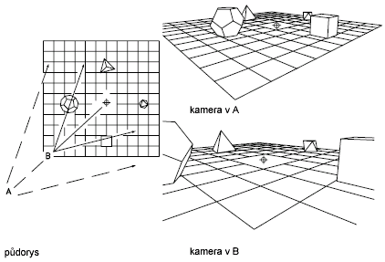

Umístí kameru a cílové body pomocí souřadnic X, Y a Z. Můžete použít filtry bodů XYZ.

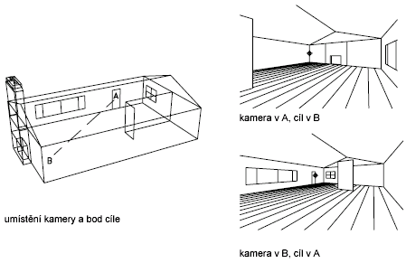

Na pomoc při definování nové linie pohledu se nakreslí transformační úsečka od aktuální polohy kamery ke kurzoru. Budete vyzváni k zadání nového umístění kamery.
Transformační úsečka spojuje cílový bod s kurzorem, což vám usnadní umístění kamery vzhledem k cíli. Obrázek ukazuje změnu pohledu při prohození kamery s cílem. Čočky a nastavení vzdálenosti jsou v každém případě shodné.

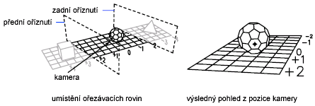

Ořízne pohled tak, že skryje části výkresu, které jsou za zadní nebo před přední rovinou řezu. Přední a zadní roviny řezu jsou neviditelnými stěnami, které můžete umístit kolmo na čáru pohledu mezi kameru a cíl.
Skryje objekty umístěné za zadní rovinou oříznutí.
Skryje objekty umístěné mezi kamerou a přední ořezávací rovinou.
Vypne přední a zadní meze. Jestliže je zapnutý perspektivní pohled, přední mez zůstane zapnuta na pozici kamery.
