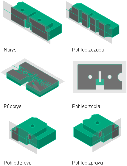

Vytvoří objekt řezu, který se v rámci 3D objektů a mračen bodů chová jako rovina řezu.
Objekty roviny řezu vytvářejí řezy 3D těles, povrchů, sítí a mračen bodů. Živé řezy spolu s objekty roviny řezu používejte k analýzám modelu, řezy ukládejte jako bloky pro následné použití v rozvrženích a extrakci 2D geometrie z mračna bodů.
Zobrazí se následující možnosti.
Určí plochu pro vytvoření roviny objektu řezu.
Můžete také vybrat libovolný bod na obrazovce, který se nenachází na ploše, a vytvořit tak objekt řezu nezávislý na tělese nebo povrchu. První bod určuje bod, okolo kterého se otáčí objekt řezu.
Nadefinováním objektu řezu pomocí více bodů se vytvoří čára řezu se zalomením.
Tato možnost vytvoří objekt řezu se stavem Hranice řezu a s vypnutým živým průřezem.
Zarovná objekt řezu s pravoúhlou orientací vůči USS.
Objekt řezu obsahující všechny 3D objekty se vytvoří pomocí zadané orientace relativní k USS (nejde o aktuální pohled). Tato možnost vytvoří objekt řezu se stavem Rovina řezu a se zapnutým živým průřezem.
